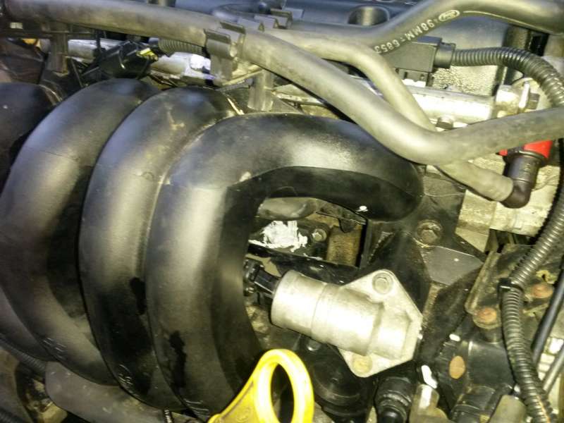

Zdravím všechny pomocníky.
Vyzvednul jsem si auto ze servisu (výměna rozvodů a generálka hlavy) a doma po otevření víka při běžícím motoru zaregistroval syčení. Při bližší prohlídce jsem našel napojení jedné hadice zaprcané silikonem (viz. foto). Nevíte, zda-li je tam tato hadice pouze nasazená a dá se vyměnit? Nechci se hned pouštět do odstraňování silikonu. Do servisu si samozřejmě půjdu promluvit, ale chci vědět na čem jsem.

Odvetranie klukovky. Pod tym silikonom by mal byt tyrkysovy ventilek. Najdes tu o tom dost popisane, byvaju problemy s podtlakmi. Ale to riesenie je hodne useknutia paprce
Ked tak robili cele auto, no dakujem pekne.

Tak hadica tam je, vypadá to že i vede tam kam má, jenom to prasácky utěsnili

Když to vidim tak bych určitě ověřil jak dělal rozvody - abys za chvíli neřešil potkanej motor.. Přípravky novej šroub a utahovací moment... Nech si říct postup jak to dělal (o správným postupu předem nic neříkej, jde o to jestli ho vůbec zná a jestli ho dodržel...)

Pánové, děkuji za rady. Hadičku jsem sundal očistil od silikonu a našel zlomený vývod ventilu, vyměnil jsem za nový (cca 400 i s těsněním/průchodkou). Motor se na volnoběh zklidnil, ale chci se zeptat, zda-li je následující chování v pořádku:
1. Studený motor při startování chytne až po cca 3 sekundách (dříve hned)
2. Po nastartování vyletí otáčky na cca 1200, po cca 5 s klesnou na 750-800
3. Občas při chodu na volnoběh otáčky mírně poklesnou (cca 50), motor trochu "zabublá" a otáčky se vrátí. Když přepnu ventilátor do polohy 4, otáčky výrazně poklesnou, po pár sekundách se vrátí
4. Při řazení po sešlápnutí spojk. pedálu je zvuk motor o dost hlasitější (rozvibruje se)
Měl jsem napíchuté auto na Fordiag a tam mi furt svítí spojkový pedál. Nemůže tam být zakopán pes?
Co se týče toho servisu, tak mi borci měnili rozvody a motor se jim potkal (nevím jak to dokázali
), ale 2 ventily ohlé, takže jsem na auto čekal skoro 14 dnů, srovnali hlavu, vybrousili sedla, vyměnili ty dva ventily a všechna gufera a motor šlape dobře.
