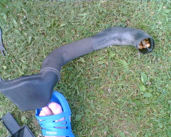

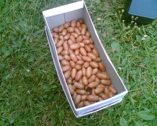

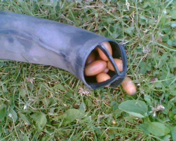

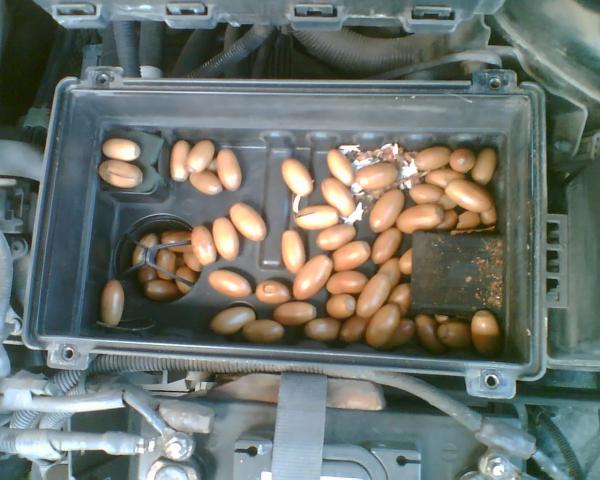

Příspěvek od Ferry 1.8/16v » 27.06.2007 16:35
Poté, co mi začalo auto nějak divně pocukávat mezi 3-4tis.otáčkami sem začal nadávat na kvalitu benzínu atd...pak mě ale napadlo, jestli nebude zanesený vzduch.filtr a tak sem se rozhodl ho omrknout a po odkrytí a vyjmutí filtru mě čekalo překvapení(viz foto)!!!!
Komplet celá vzduchová soustava plná žaludů!!!!vyndal sem jich půl krabice od bot!!!Po vyčistění auto letí jak letadlo :lol:

Ferry 1.8/16v píše:Poté, co mi začalo auto nějak divně pocukávat mezi 3-4tis.otáčkami sem začal nadávat na kvalitu benzínu atd...pak mě ale napadlo, jestli nebude zanesený vzduch.filtr a tak sem se rozhodl ho omrknout a po odkrytí a vyjmutí filtru mě čekalo překvapení(viz foto)!!!!
ty mas teda zalud :D :D :D
silverwolf
Příspěvky: 5701
Bydliště: Šumava
Příspěvek od silverwolf » 27.06.2007 16:40
No, tak to už tam máš od podzimu - myšky našly byteček :lol:
