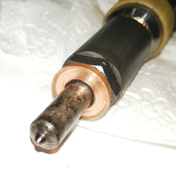

První vstřik, ten, který dával o trochu více nafty do přepadu.
Asi se pustím i do ostatních, co vy na to ?Ford Focus MK2 HB 1.6 TDCi 66kW r.v. 2005

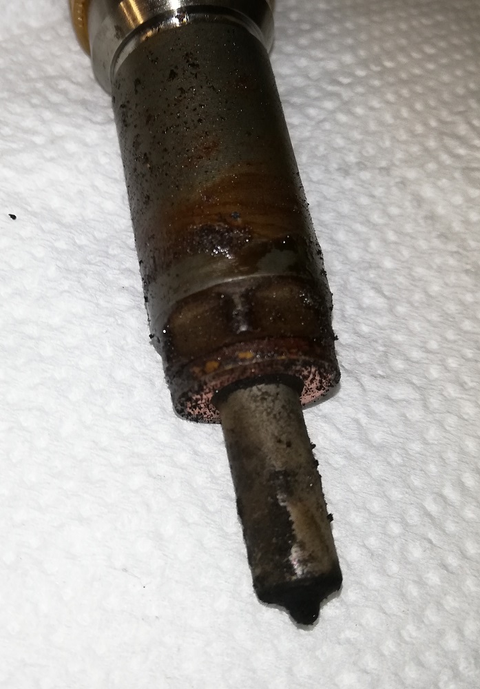

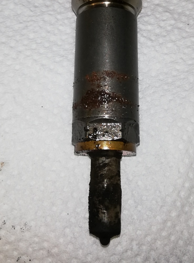

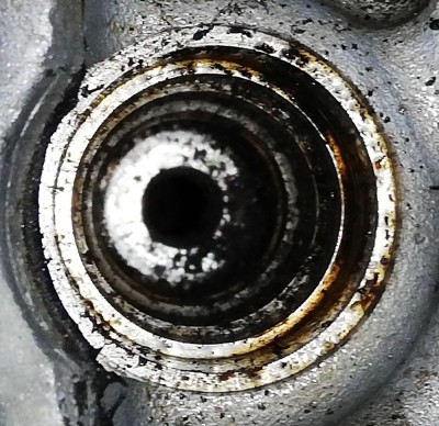

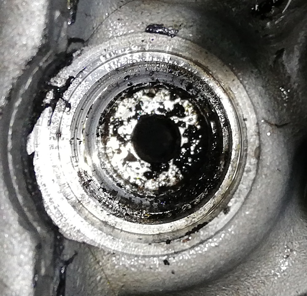

Jauvajs
Díky za návrh demontáže vstřiků , je mi na zvracení
Ostatní vstřiky jsou hodně špatné.
Je uvnitř něco jako rez.
