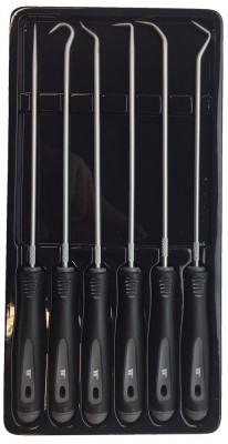

Také si jdu zítra zakoupit to stomatologické nářadí , mám to osobně kousek.

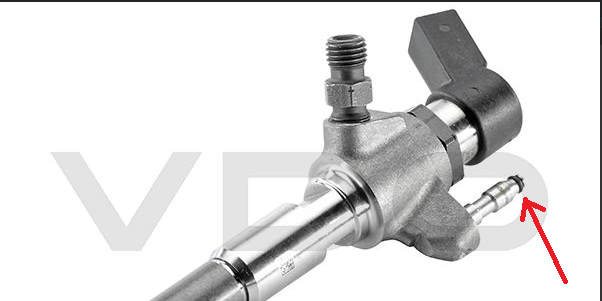

https://www.gatl.cz/6-dilna-sada-hacku- ... gJ27PD_BwE Ještě bych prosil, jestli nevíš průměr ó kroužků na přepadech u vstřiků.
Již jsem je kupoval, ale nemohu si za boha vzpomenout na rozměry.

Ještě udělám test u přepadů.
Musím ale někde sehnat baňky
Hadice mám.
Nechce se mi kupovat sada za 1200,-

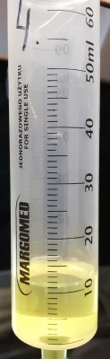

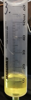

Re: Ford Focus III 1.6 TDCI 85kw combi - nejde do otáček
Banky nemusíš, stačí injekční stříkačky, hadicky dáš zespoda jak se nasazuje jehla
Tak přepadový test proběhl.
Rozdíl není zase až tak velký.
Asi se bude ještě hledat dál.
