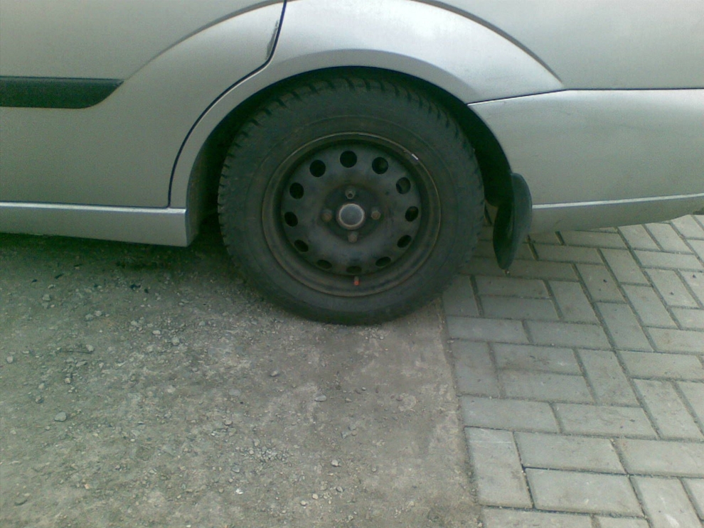

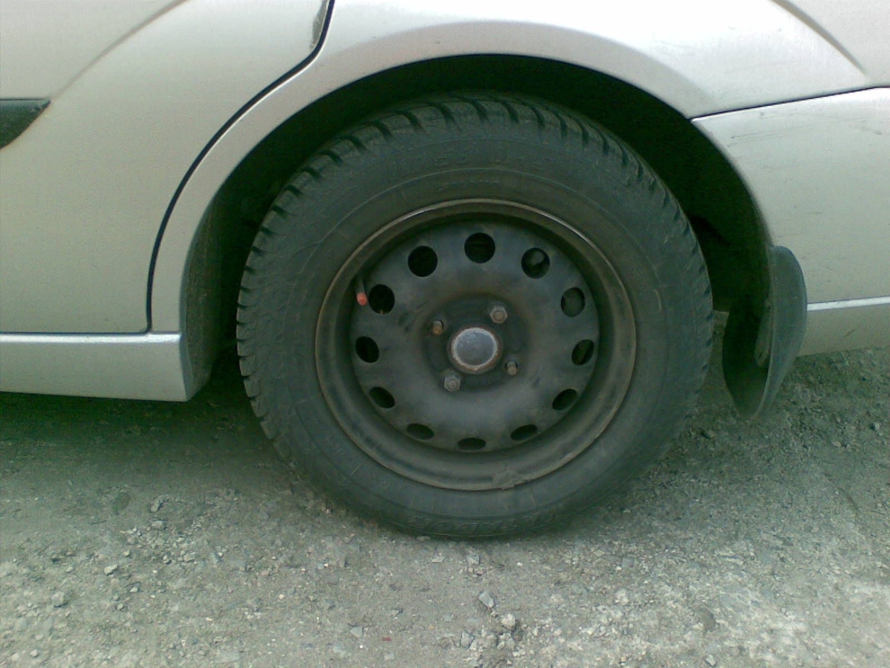

Me uz v garazi lezi eibach s novymi tlumiči a jsem zvedavej, o kolik pujde dolu. Mam rok 2007 a nedelam si iluze, ze jsou puvodni pruziny stejne vysoko, jako, kdyz sjeli z linky.
Tzn. myslim si, ze unavou uz dole kousek jsou a kdyz dam novy eibach -30 tak ten rozdil nebude 30, ale spíš onech 20mm, po kterych toužíš

Re: Snížení o 20mm
Tak už přehozeno.... reálně šlo auto dolů o 13mm
