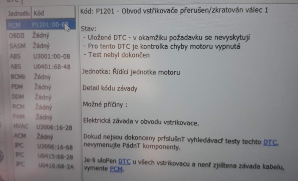

Aktuálně řeším problém na svém Galaxy. Motor 1.8 TDCi 92 kW, najeto doložených 166k km (Belgie). U nás tankovánba jen Verva nebo Efecta či Euroil, jednou v Rakousku Shell a teď MaxxMotion Diesel. Auto má jinak rovnoměrný chod motoru i tah, nečoudí (emise ve 160 tis. km bez problémů)., startuje na poprvé.
Motor sporadicky cuká, cca sekundové snižení výkonu). Teď po asi 6000 km vyskočila dvakrát chyba Engine Malfunction + ESP, diagnostika mimo jiné píše chybu P1201:00-68 (viz výpis) a auto jelo evidentně na tři válce. Má někdo zkušenosti, případně radu na co se v domácích podmínkách mrknout, než vyrazím do servisu?
Zatím jsem vyčetl, že je dobré:
1. Zkontrolovat kabeláže a konektory ke vstřiků, případně vyčistit
2. Zkontrolovat napětí na baterii (s ohledem na více chyb v komunikaci s PCM a taky na občas déle svítící kontrolku baterie po nastartování)
Díky za názory a tipy.

Koukni na kabeláž, pak bych pokračoval přepadovým testem a kouknul bych do filtru jestli tam nemáš piliny. Další možnost je že ti odešlo piezo ve vstřikovači, což si myslím já, že to bude tvůj problém

Kabeláž jsem zkontroloval. Viditelne poškozená není. Prostrikl jsem preventivně konektory vstrikovacu. Taky vidím jako nejpravdepodobnejsi příčinu piezo, vzhledem.k tomu, že auto jinak jede mám má, spotřeba v normě, žádný coud a jiné známky opotřebení. Takže test vstrikovacu mě nejspíš nemine.

Zaujalo mě ještě, že všechny vstrikovac maji na sobě dva kódy, první kod je na všech totožný, ale druhý je snad na každém jiný. Nevím zda to může být indikace toho že už nejsou původní. Stejně jako to, že na kabelazi ke třetímu vstriku je odmítána pásek bílé izolacky (nezkoušel jsem sundat).
Ještě doplním, že palivak jsem měnil před cca měsícem a snad by si všimli, kdy by tam byly piliny.

Koukni na vstrikovac, na tom kovovém (stříbrném) těle mezi plastovým konektorem a tou černou částí je napsané číslo. Je to strašně špatně vidět a bývá to tam orezlé. Pokud to číslo končí trojkou, rovnou ty vstřikovače vyměň všechny. Pokud dvojkou, zkus tankovat jenom eurooil nemo maxxmotion a přidávej VIF. Mně to pomohlo.

Je to novější - vadný typ, už se nevyrábí. Existuje pro ně speciální "opravný" firmware do řídící jednotky (alespoň tedy pro focuse, ale hádal bych že i pro mondeo). Pro Focuse 1,8 TDCI SID 206 má označení 7M51-12A650-BNA. Pokud si půjdeš koupit nový vstřik (u fordu jedině výměnou za původní) dostaneš ten s dvojkou na konci. Tyhle vstřiky s trojkou mají nějaký problém v tom piezo členu, který prostě cuká až odejde. Začne to padat do nouzáku a mám dokonce pocit, že to souvisí s teplotou, studené to v podstatě nedělá. Jakmile to chytne jeden, postupně odejdou všechny. Bohužel.

Až vyčtu chyby, tak uvidím, zda se po minulém "engine malfunction" (před cca 600 km) něco zapsalo do chyb a zda je to opět na stejném vstřikovači nebo jiném.
