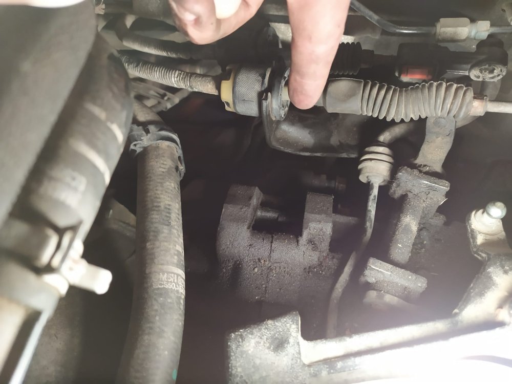

Odpojit drzak tahel 2 matky jsou na šroubech
Drzak prevodovky primo na prevodovce pozor kostru nejdriv na 1dnom sroubu
Sroub prevodovky nad hydr hadici vlevo kostra
Drzak dlouhe poloosy 2 matky a 3 srouby

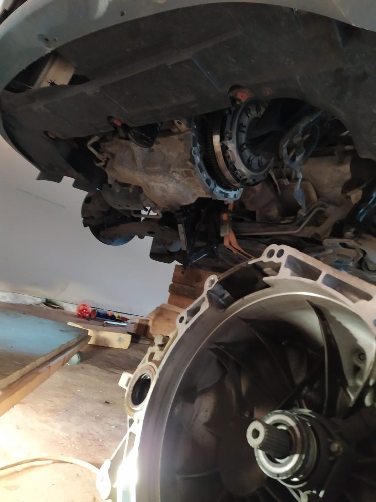

Sundana převodovka
Vymena pritlacneho loziska
Vymena lamely a pritl talíře
Vymena setrvacniku za jednohmotu
Tady pár foto
