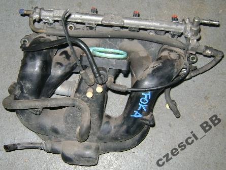

od petulak
vlevo pod modrou čepičkou je ventilek, tam dáš manometr, 2.8 - 3.8 tlak.

Re: Po pridani plynu motor zhasina / zdecha
Napsal: 22.09.2020 10:36
od petulak
60 let 001.jpg (38.35 KiB) Zobrazeno 4248 x
