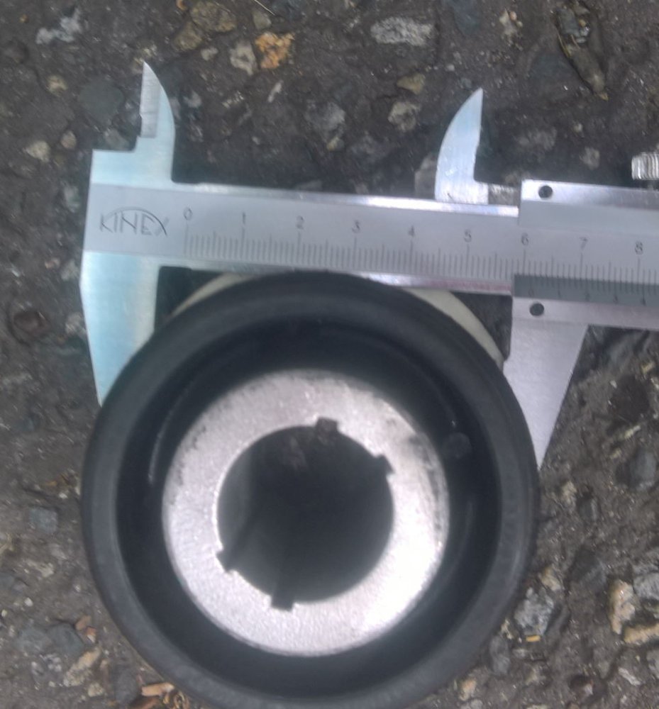

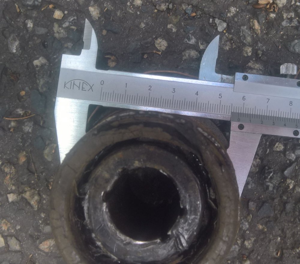

Ať hledám jak hledám tak tyhle silentbloky snad nikdo neřeší... Před pár týdny jsem měnil spojku a tyhle silentbloky mám úplně KO (220tkm) tak nevím jestli mám smůlu a jsem jedinej... Nejradši bych tam narval powerflexy ale ti je z nějakýho důvodu nevyrábí na přední nápravu. Tak jsem teda googlil a googlil a nakonec objednal FEBEST FDAB-CA2F. Stav starých silenbloků je takový, že je jejich průměr menší než má být a v nápravnici se volně otáčí a pohybují v rozmezí cca 1mm.
Co se výměny týče, tak včera jsem si našel pár hodin se na to podívat. Výsledek je jeden novej zničenej silenblok a jeden vyměněnej... Takže znova ke googlu. Silentbloky jsou z vnějšku v plastovým pouzdru. Z vrchu je "osazení" a ze spodu (lisovací stranou) je silentblok rozšířen. Tak nějak jsem doufal že silentblok bude nějak uzpůsoben pro vlisování ale bohužel není. Pokud ho pouze opřete spodní hranou do nápravnice a pokusíte se ho vlisovat tak dojde k jeho zničení... na vlisování je potřeba přípravek 204-598-01 což pokud chápu dobře je "rozpůlitelný trychtýř" zkrze něj se silenblok zmáčkne do vnitřního průměru nápravnice.
Každopádně zatím jsem našel na internetu pouze celou sadu 204-598 za 297e takže si budu muset poradit zase nějakým samodomo způsobem. Každopádně přikládám stav silentbloků.

Všechno co jsem vymyslel bylo na ho... Nakonec jsem se na to vykašlal a zbrousil jsem tu stranu odkud se lisuje. Nový jsou tam, tak jako tak fest a když by začaly zase lítat, tak to holt bude o to víc mlátit.
