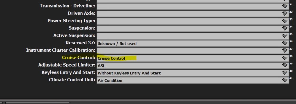

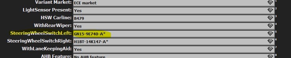

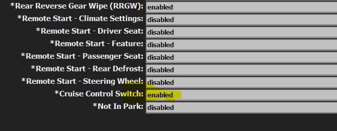

Aktivacia:
Aktivaciu som robil UCDS, ale Forscanom by to malo ist analogicky. Ak to niekto neskor spravi Forscanom, kludne tu moze dohodit detailnejsie info.
Cize je potrebne vykonat aktivaciu v 4 moduloch:
1. BCM blok #DE03, CruiseControl nastavit na hodnotu: 2
2. PCM blok #DE00, Cruise Control nastavit na hodnotu: Cruise Control 3. IPC blok #DE01, Cruise Control Switch nastavit na hodnotu: Enable 4. SCCM blok #DE01 (Static Data), SteeringWheelSwitchLeft: potrebne zmenit cislo dielu tlacidiel limitera na cislo dielu tlacidla tempomatu

Aktivacia:
