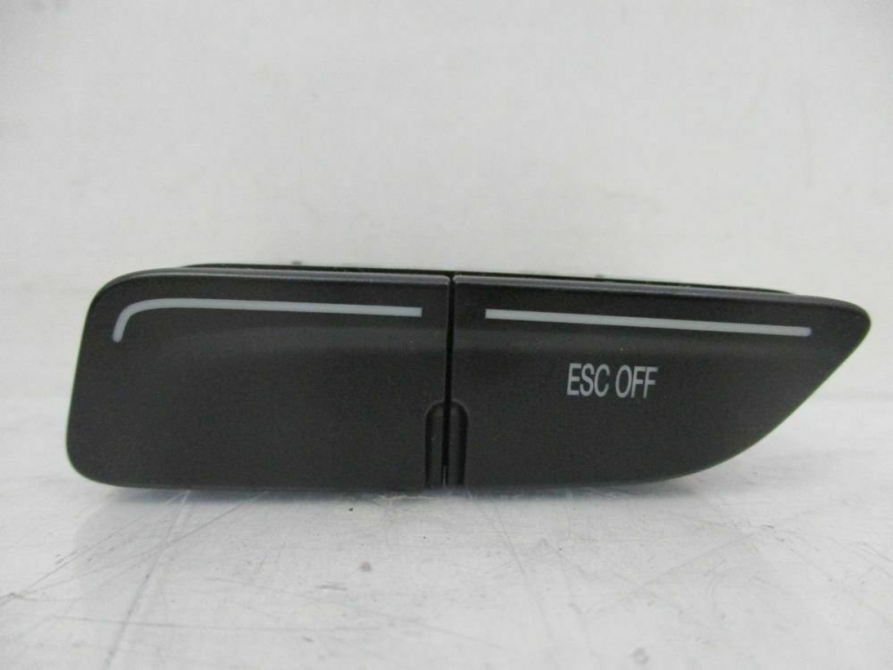

Řešil tu někdo jak dodělat u klasické MK3 předFL tlačítko na vypnutí ESC (ESP)? V zimě než to člověk překliká v palubním počítači, tak je to věčnost.

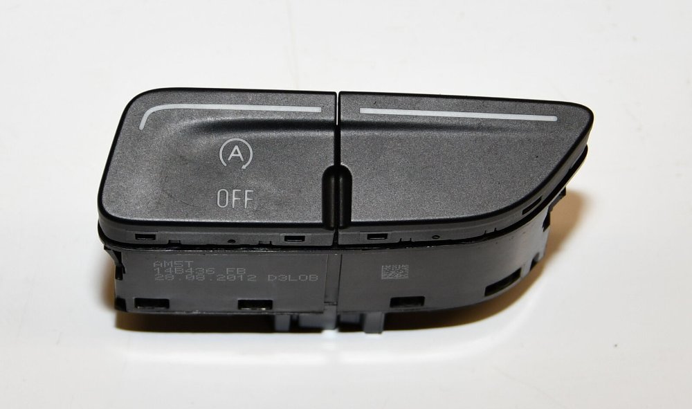

Našel jsem jen, že se dávalo do STéčka, ale rád bych to zkombinoval s tlačítkem pro vypnutí STOP&START a vedle ESC OFF.

jde to: viewtopic.php?p=1186992#p1186992
(staci ukostrovat pin z ABS/ESP)

Teď je otázka, jestli to bude stejně i na předFL. Už jsem naučený z dodělávání PTC heateru a tam se zapojení lišilo oproti předFL a FL. Tak si zase budeme hrát

moc to resis (a mas prohozene popisky tlacitek v prvnim prispevku) ... spis se zeptej nekoho s ST predFL, jak mu to tlacitko funguje, aby to nebyla jen nahrazka vypnuti v menu jako u FF2
u FF3 po FL ma tlacitko dve funkce: kratky stisk vypina kontrolu trakce (sportovni mod), delsi toho povypina vic
