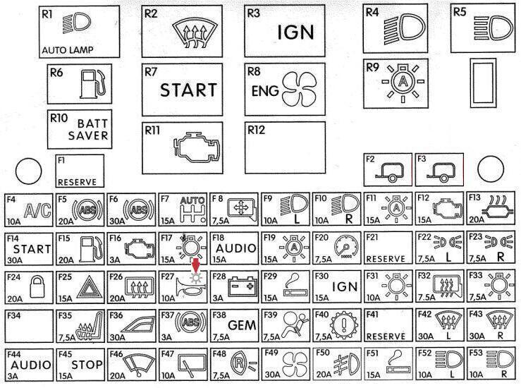

Chtěl bych se podělit o své aktuální zkušenosti s troubleshootingem interiérového světla. Jako mnoho nadšenců jsem si chtěl vyměnit klasickou žárovku za LEDku. Když jsem tu starou žárovku vyndaval, tak jsem se dotýkal těch opěrných plíšků žárovky a uslyšel jsem takové cvaknutí nebo zajiskření. Následně jsem pak zjistil, že světlo nefunguje a po delším hledání jsem našel, že se přepálila pojistka.
Vlastní příčinou zkratu by pak mohlo být (moje hypotéza), že na vnitřní straně toho světla jsou volné plíšky, které jsou docela blízko a na uchycení tělesa světla jsou použity takové plechové úchytky, které se možná tím vrkláním světla uvolnily, spadly na ty volné přívodní plíšky a zkratovaly je. Zkusím je ještě nějak nafotit. Ale i samotné hledání pojistky je docela detektivka. V normálním popisu pojistek totiž interiérové osvětlení (interior light nebo dome light) není uvedeno.
Po prohledání různých diskuzních fór jsem zjistil, že je to spojené s klaksonem (horn), tj. pojistka F27 (viz červená šipka na přiloženém obrázku).
Tak kdyby se tím někdo trápil jako já, aby to tak dlouho nehledal... Linky na zahraniční fóra, kde řeší tento problém:
