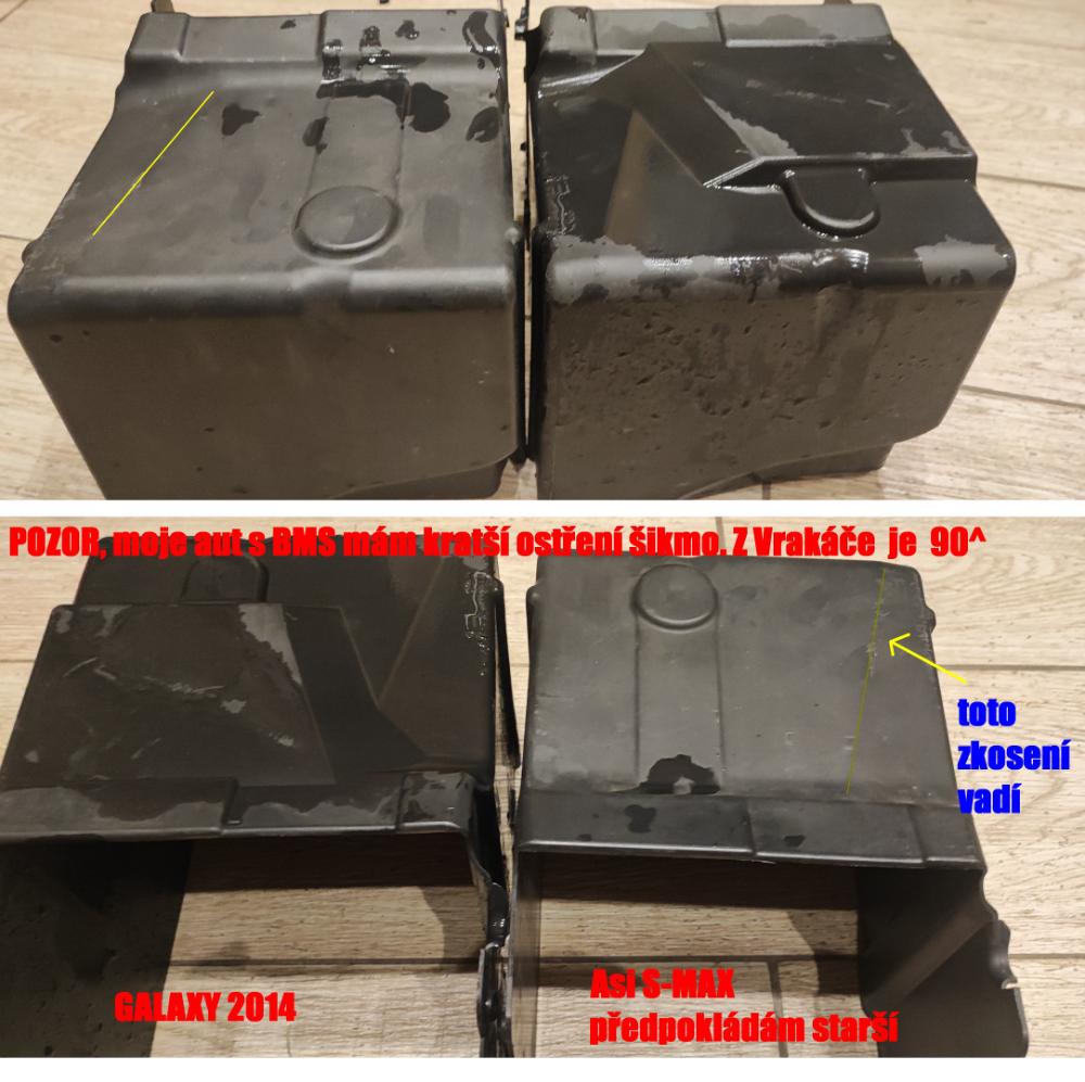

Ty kryty vypadají takto.
To zkosení (naznačeno žlutě) je k nepochpení. Mísa je tam dost, aby se vešlo i bez něho. Zvednou o 2cm je blobost, to se fakt asi nevejde. Ale zde to naříznout , něčím spojit jako opravu nárazníku a zaetovat platovou pájecí pistolí by de mého bylo řešení. Ten nový je vyšší z důvodu toho kostření přímo. To asi nebude , že lepší startování, ale spíče levnější kabel s méně mědí.
Kryty baterie
Kryty baterie
Baterce nic nevadilo, zde vadí v tom zkosení cca v 1/2 to snížení. Spíše kurvítko, jen aby tam nešla dát pořádná baterka.
pak plus ten kabel, zde opravdu ten asi CU8 s izolací přes 1cm už vadí.

1.) Zadní kryt jsem zkusil zvednout, v tom pravém rohu přidal trochu plastu. Nevešel se, tedy to šlo českou kutilskou klasikou , izolačkou.
