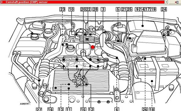

Umisteni senzoru:

V prvním příspěvku píše vklatil o snímači CKP , a na obrázku v příspěvku co psal pelen je označen snímač CMP ... předpokládám že to není jedno a to samé.
Našel jsem od FoFíka nějaký papíry ze servisu ( tam jsem ho nedával já ) a je tam psáno taky o chybě P0335 , a na faktuře je mimo jiné i psáno D-M ( asi demontáž,montáž ) + vyčištění snímače CKP ... chtěl jsem se zeptat kde ho na 1.8 TDCi najdu , protože si myslím že to není ten co je na obrázku od pelena , ten od vačkové hřídele.
CMP - snímač polohy vačkového hřídele...je na víku ventilů
CKP - snímač otáček motoru...? umístění ?
Díky za vysvětlení.

Mohl bys to prosím konkretizovat ?.... přístupný je to z vrchu ? to asi ne .... nebo musím zespodu sundat kryt motoru a pak ho někde uvidím .
