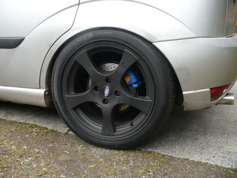

petulak
Příspěvky: 5658
Registrován: 06.02.2010 15:45
Re: jaké ET ?
Příspěvek od petulak » 18.06.2015 15:08
pavel 1.6 píše:Nikdo tu nemá kola na focusu z mondea?
mám z mondea. :D :D
