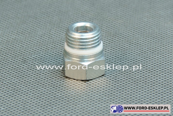

Tak problem vyrieseny - vymena tlakovej hadice. Davam tu aj supis toho , co a za kolko treba objednat konkretne FORD FOCUS MKII, 2006, 1.6 74kW:
* Sada 2 hadic (tlakova + vratna), FINIS kod: 1743276 - 100 eur * Tesnenia - FINIS kod: 1332661, 1332662 - 12 eur
* Matica pre uchytenie tlakovej trubky do cerpadla (nie je sucast balenia hadic) - FINIS: 4747355 - 20 eur ... stary typ matice mal mensi rozmer, uz sa nepouziva - FINIS bol: 6742740 Olej s normou WSS-M2C204-A2 - cena cca 10 eur/l
robota ma vysla na 60 eur
suma sumarum: oprava za 200 eur
