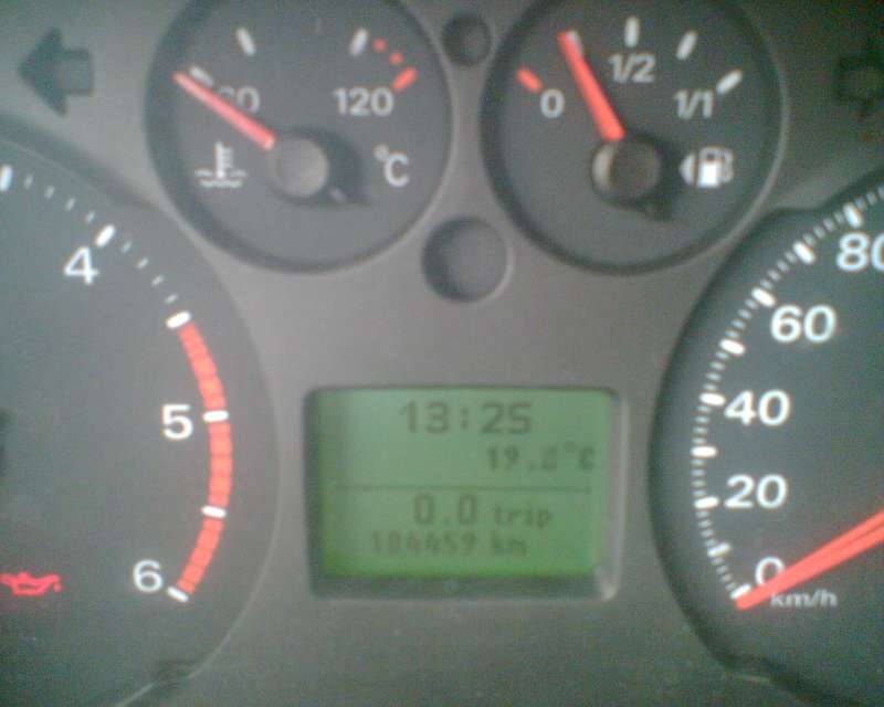

Ide sice o Transit Mk7 (2009), ale myslim, ze by to malo byt rovnake ako u Focusa Mk2...

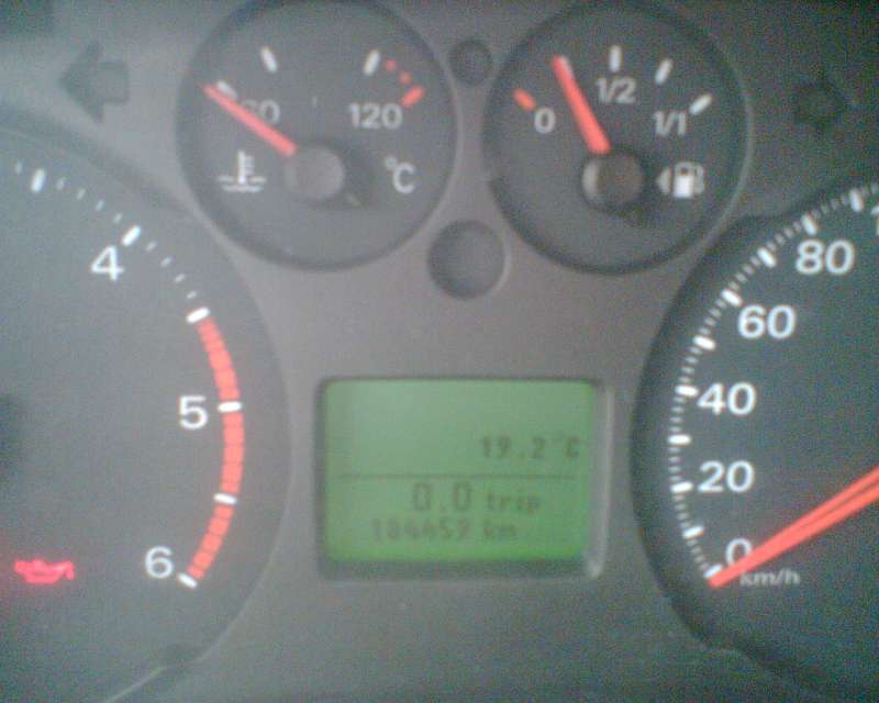

Mal som v tom Transite radio 1500 RDS. Chcel som vsak CD prehravac, tak som zohnal radio 6000 CD. Lenze po pripojeni tohoto radia zmizol z palubnej dosky ukazovatel hodin. S 1500 RDS alebo ked nie je pripojene ziadne radio, tie hodiny na palubke zobrazene boli.
Vsetko ostatne, co sa radia 6000 CD tyka je v poriadku. Podla manualu je aj toto radio na zozname tich radii, ktore je mozne do Transitov montovat a palubka tie hodiny zobrazovat ma.
Mal som vonku poistky od radia aj od palubky, su OK. Kde este moze byt teda zadrhel kvoli comu to nezobrazuje?
Este doplnim, ze tie hodiny palubka zobrazi (ak teda nie je pripojene ziadne radio alebo 1500 RDS) iba pri zapnutom zapalovani, pri vypnutom ich neozobrazi vobec.

Ak nie je pripojene nic alebo teda 1500 RDS, tak v menu palubky sa hodiny aj datum nastavit daju. AK ale pripojim 6000 CD, tak tato moznost tiez zmizne. V menu palubky zostane (co sa hodin tyka) iba alarm (budik) a prepinanie medzi 12h/24h formatom.
V radiu (6000 CD) nastavit hodiny aj datum ide a aj sa to na nom v poriadku zobrazuje...
Blbne palubka? Napada ma jedine reset, co by som mohol este sam urobit. Ak vytiahnem pojistku palubky, da sa to povazovat za reset? A ked, tak na ako dlho?

Odpojil som aj baterku, ale ziadna zmena.
1: Ako sa robi diagnostika palubnej dosky? (ako u FoFo Mk1, kde treba drzat stlaceni ten "cudlik" co je pri budikoch palubky a otocit klucom do pozicie II...)
Skusal som drzat stlacenu packu od palubneho PC a otocit klucom, to iste som skusal aj so zapnutymi svetlami pri zapnutej lavej smerovke, ale nic. Je este nejaka ina metoda?
2: Este ma napadlo, ze to radio 1500 RDS je V-serie a to 6000 CD je M-serie, nemoze byt v tom zadrhel, ze ta palubka ukazuje tie hodiny, resp. spolupracuje len s radiami V-serie?

Skusal som, ale TEST nenabehol...ZaQik píše:ad 1. zamacknes SET a otocis klicky do polohy II, chvili drzis a objevi se text TEST

Mne to este stale nadalo pokoj a sorry ak sa to tu uz nahodou niekde riesilo, ale aky je vlastne rozdiel medzi tymito radiami M a V serie? Lebo inak na prvy pohlad vyzeraju uplne rovnako...
- Příspěvky: 24952
Re: Palubna doska, pocitac nezobrazuje hodiny
zalezi na budicich ... zelene si nacitaji cas z radia, cervene naopak cas do radia posilaji

Zacinam mat pocit, ze bud to ta palubka skratka ani nezobrazuje alebo to treba nejako odblokovat cez diagnostiku ci co lebo ani s V-seriovym radiom to nejde.
A kaslem uz na to...
