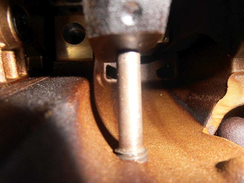

40Nm + 90° ...když jsem to utahoval já, tak jsem zvedal celý motor i s převodovkou.
Ten kolík se opírá o ojniční ložisko...na požádání to můžu nafotit na rozebraném motoru, co mám v garáži.
Hafity
Příspěvky: 74
Registrován: 15.05.2013 19:19
Bydliště: Chomutov
Re: Rozvody benzín 2004-2010
Příspěvek od Hafity » 07.09.2014 09:40
To foto určitě neuškodí, takže děkujeme předem....
Ford Focus 1,6 16V Combi 2009
Příspěvky: 13478
Příspěvek od miki21 » 07.09.2014 09:50
Takže malá změna... kolík se opře o protizávaží na klice. I tak bych přez něj neutahoval a riskoval jeho ohnutí. Pokud se ulomí, tak spadne do vany, to je menší zlo. Pokud se ohne, tak bude problém ho dostat ven.
