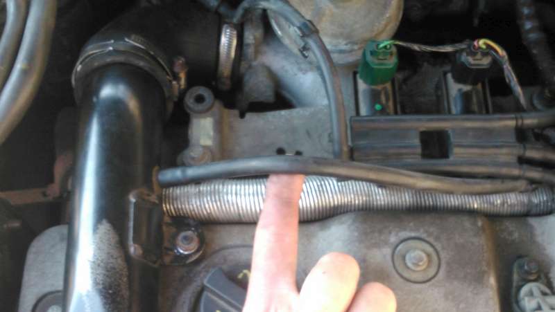

Zdravím poradil by mi nekdo jak zapojit přídavný budík tlaku turba? Elektriku zvladnu ale kam pripojit hadici na měření tlaku?

Když se podíváš na motor tak z trubky co je nalevo z mezichladiče do sání vychází
cca v půlce slabá hadička, která jde do čidla tlaku co je přidělané na závěsu tlumiče vedle filtr boxu.
Na tuhle hadičku někde přidělej T a vyveď si to do budíku.
