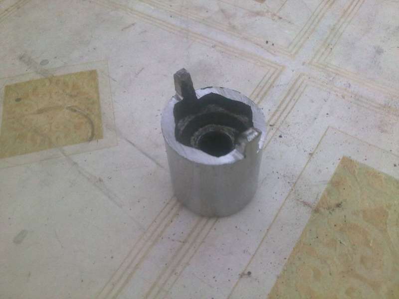

Máte někdo tuhle sadu? http://www.atools.cz/?action=detail&id=ID42
Píšou tam, že je pravotočivá, tady se k tomu dá dokoupit levotočivá závitnice: http://www.atools.cz/?action=detail&id=ID373&catg=23
Nebo tady je levo i pravotočivá v jednom: http://www.atools.cz/?action=detail&id=ID19&catg=23
Jsou potřeba obě? Neměl jsem to v ruce a nevím jistě, jak se s tím pracuje. Předpokládám, že se to pomocí klíče vyšroubuje na doraz, aby se to opřelo o pístek a pak se otáčí tím madlem na konci.

Teď budu trochu vařit z vody, ale loni jsem měnil zadní kotouče i desky a nepamatuju se že bych musel použít něco speciálního. Myslím že stačil kousek pásoviny, dvě truhlářské svěrky a teď si nejsem jistý jestli sikovky nebo je v pístku díra pro imbus. Ale spíš ty sikovky.

já si vystačil s jednou hobby truhlářskou svěrkou + sikovky a obě zadní kola byly za pár minut

pásovinku+delší 8čka šroub+sikovky :D

ja použil starej naštíplej ořech, vybrousil a užjen hodil na ráčnu T

Viděl jsem fotky, jak si borec pomohl taky s kusem pásoviny a sikovkama:
http://mira0808.galerie.cz/4752304-vyme ... h-desticek#
Jenže se mi to moc nezdá, bude s tím mrdačka i tak (jako pro každýho, kdo to dělá prvně - typicky jedno kolo trvá dvě hodiny, druhé 20 minut :lol: ) a ještě takhle improvizovat se sikovkama. To si radši za 400 koupím tu sadu na to určenou - jen bych rád koupil na první pokus.

Dávám přednost tomu nemít plnou garáž nářadí co použiju jednou za uherák. A zrovna zadní pakny nejsou věc co by se měnila ob rok. Už jsem si vzpomněl na tvar toho pístku. Nabodovat si na kousek pásoviny třeba dva šrouby je možná rychlejší než objednání na eshopu a cesta na poštu. :mrgreen:

toto, tak nějak mám, a stačí to- :arrow: http://mira0808.galerie.cz/4752304-vyme ... k#68003772

Ber to tak, že nemám dílnu ani garáž, jedině že bych to udělal u táty... Ale přední kotouče i destičky jsem si měnil a není na to potřeba nic extra, pravda nejblbější bylo sehnat tu 7-čku imbus, já jsem si poradil zbroušením 8-čky, ale ta 7-čka se dá za pár korun koupit. Jinak se to dá udělat i na parkovišti u supermarketu, když prší, tak i v krytým u nějakýho OC ;)
A u těch zadních brzd opět není potřeba nic extra, až na to stlačení pístků, který se na rozdíl od předních musej otáčet...
Takže si tak jako tak něco musím sehnat, buď nějakou pásovinu, vyvrtat díru, najít (koupit) vhodnej šroub a pak se s tím mrdat sikovkama a doufat, že při tom něco nedokurvim... Nebo si za 400 vočí koupim tu sadu, se kterou to bude jednodušší. Buď ji pak hodím někam do sklepa (chleba do nežere) nebo prodám na aukru.
