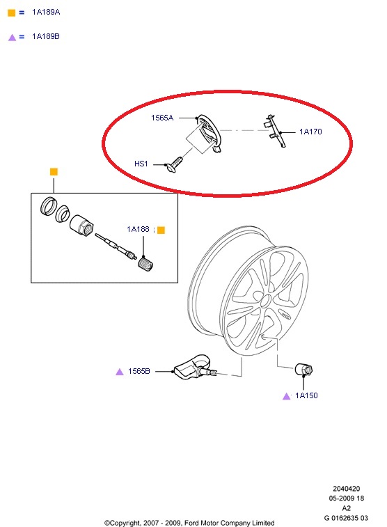

V zadu musíš vyměnit svazek parkováků s přípravou na tpms a vepředu za světlem takovej konektor na žlutém plastovém držáčku..Mám doma na svazku elektriky,tak o víkendu vyfotím.. :palec_nahoru:
Obrázek Obrázek

To by pomohlo. Svazek hned objednávám. Dík.

Ta v pondělí budu mít zadní svazek u Fordu, tak jsem koupil dva držáčky a šrouby :D
Tak se na to snad v týdnu dostanu, abych to taky konečně dodělal :wink:

Tak předek zapojen. Opravdu staci sundat přední světla a tam se najde konektor přichycený ve žluté zaslepce ke karoserii. Pak už jen na vnitřní straně plastového podběhu najdete místo určené k uchycení antén. Jsou tam tvá výstupky pro šrouby. Přístup od světel není nejlepší ale při trochu trpělivosti tam ten šroub zašroubujete.
Teď ještě ty zadní. Bylo by fajn, kdybych je tam měl, ale netusim, kde hledat :mrgreen:

Na vrakovišti seženeš jeden senzor za 500,- Pak antény... u těch nemám představu, kolik si na vrakovišti řeknou (jedna nová stojí kolem 420,-), s dvěma držáky a šrouby. A v neposlední řadě zadní kabeláž (koupil jsem originál něco kolem 1.500,-).
To by mělo být vše :wink:
Vše krom zadní kabeláže jsem koupil od ZaQika. Ale cenově jsem se ± k těm 4.000,- přiblížil.

Byl by někdo tak hodný a vlezl pod auto a vyfotil přesné umístění zadních držáků antén? Nějak si nejsem jistý u jednoho držáčku, protože mu nemůžu najít protikus :wink:

Kdyz sundas podbeh tak jsou a nem vylisky na srouby

To jsou přední, ale zadní toto nemají. Nebo se pletu? :wink:

Tak jsem to konečně přidělal. Opravdu to šlo jednoduše a bez heveru. Jen jsem si lehl pod auto, prohodil kabel a oddělal gumové záslepky pro uchycení držáků. Snad jsem to místo trefil dobře :wink:
