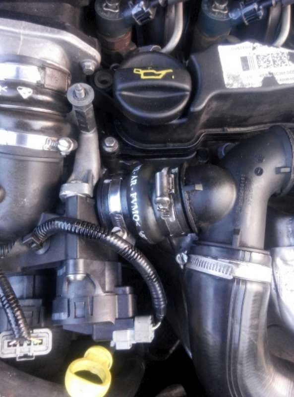

Re: Turbo - komu húka krajšie?
maros :
Tu je slubena schema vzduchovych hadic :
Isiel by som po 9B659 a oboch kolenach v zostave 6C646.
super v12...ďakujem pekne..
....skus sa mi vyjadriť ešte ku mojmu zrychleniu..
....ďakujem

Mně odešla ta nejvíc vlevo. Ještě z doby kdy auto krozne cukalo . Povolila zřejmě kvůli razum při proudeni vzduchu při cukání .

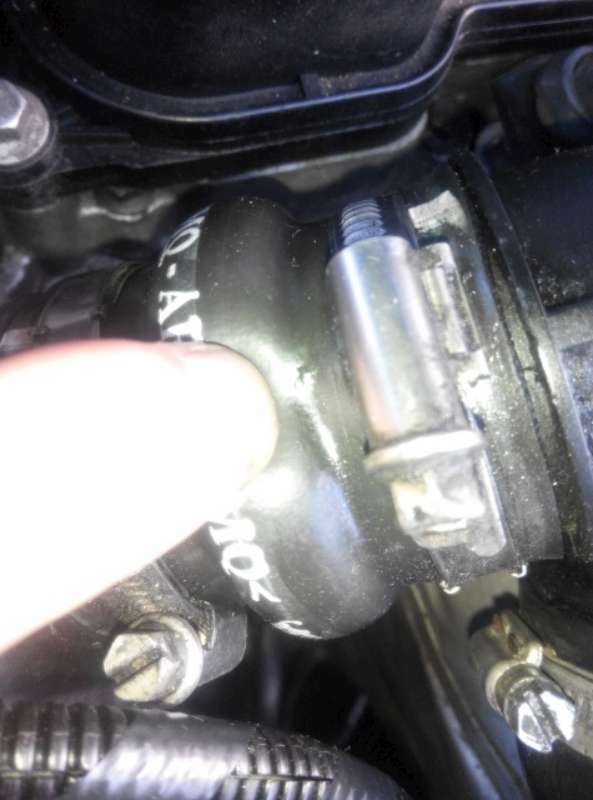

				marosmanik25
 - Příspěvky: 482
 - Bydliště: Bardejov
Tak som našiel dve malé dierky, na tejto hadici, neviem, či to ma stým niečo spoločné.

- vita_k
 - Příspěvky: 4023
 - Bydliště: Brno a okoli
Je fakt slz? Každopádně bych podezrival a vyměnil
				marosmanik25
 - Příspěvky: 482
Olej tam neje....myslim ze to su dierky iba na povrchu ale pre istotu vymenim...bude kriz bozi to zohnat a aj ked hej bude stat das 40 €....
Ako sa to môže volať.??..

- vita_k
 - Příspěvky: 4023
Raději bych to nechal. Heslo : funguje to? Neřeš
