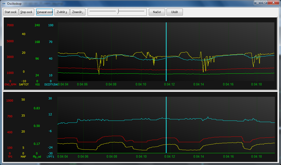

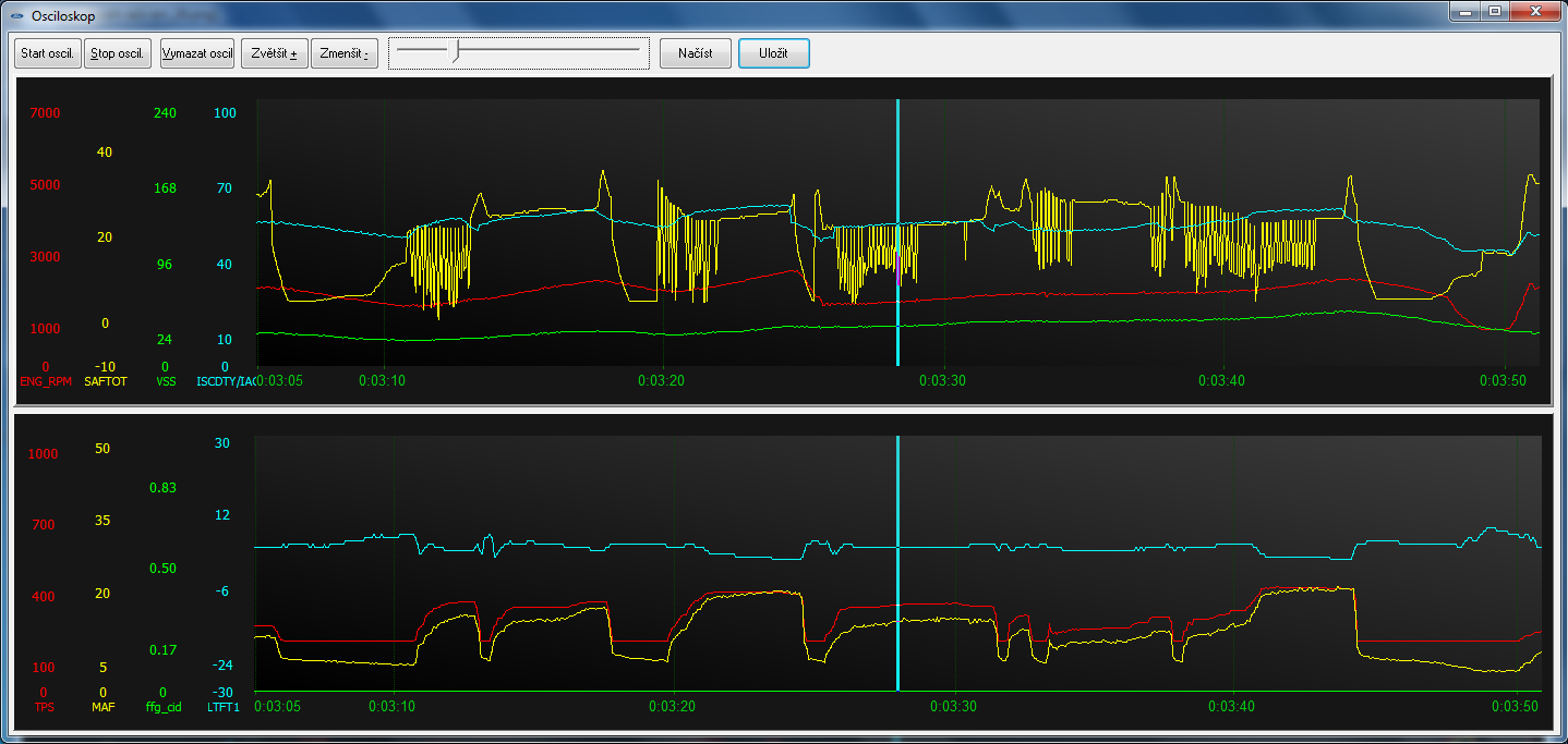

Za studena cuká i mně. Připojil jsem ForDiag a zjistil, že v tu chvíli, když to po přidání plynu netáhne, tak je úplně zblázněný předstih - propadá se o cca 15-20 stupňů sem tam, viz obrázky a video dole.
Zkoumám, jestli to má souvislost s dušením (poklesem otáček na cca 400 rpm) při zastavení (také za studena), viz topic Volnoběh studeného motoru při dobržďování, dnes mi to nechcípalo.
Teploty od čidel hlavy a vzduchu jsou dle reality, TPS reaguje zcela bez výpadků, volnoběh je po nastartování i prvních cca 30 s zcela OK, pak akorát na první křižovatce bývá krize. Nová lambda cca před měsícem. Mám malé výfukové ventilové vůle (cca 0.18 - 0.23 mm, má být 0.31 +/-0.04) -- mohou takhle studené rozházet předstih? A když se ventily zahřejou, prodlouží se víc než hlava, takže vůle vzroste, nebo naopak?
[youtube]http://www.youtube.com/watch?v=9D653JKrTZs[/youtube]

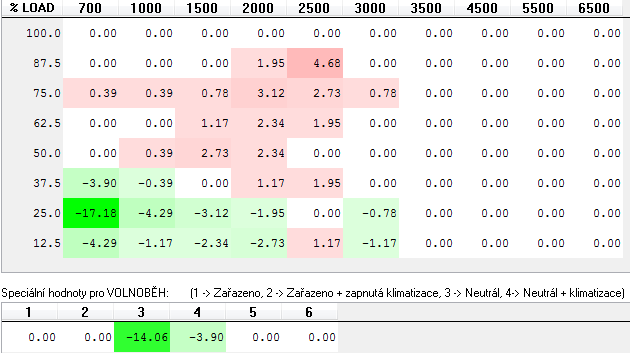

Na zkoušku jsem zaslepil ventil odvětrávání klikovky, který je evidentně úplně vykloktaný a propouští celkem bez zábran všechno. Výsledek:
- velké snížení adaptací na volnoběh a malé zatížení (viz obrázek) - konečně jsem našel vacuum leak!
- reakce na plyn je za tepla adekvátní, vibrace volnoběhu na diagnostice nastávají především ve chvíli, kdy se za jízdy dotknu plynu (byť málo) a motor přechází z volnoběhu do záběru. To se dá docela vydržet a dost možná to dělá každýmu...?
- začal mi sáknout olej z pod deklu ventilového víka
tak jsem zaslepení zase zrušil
- zjistil jsem, že nový ventilek stojí asi 900 Kč
Nevíte o nějaké náhradě? Nic jsem nenašel.
Off topic: Měnil jsem také domek termostatu+těsnění za vrakáčový starší typ (1998-1999, původní sáknul kolem hlavy), ale teče to mnohem víc! Tak to musím teď vyřešit primárně.
