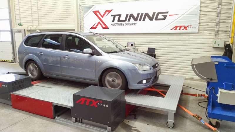

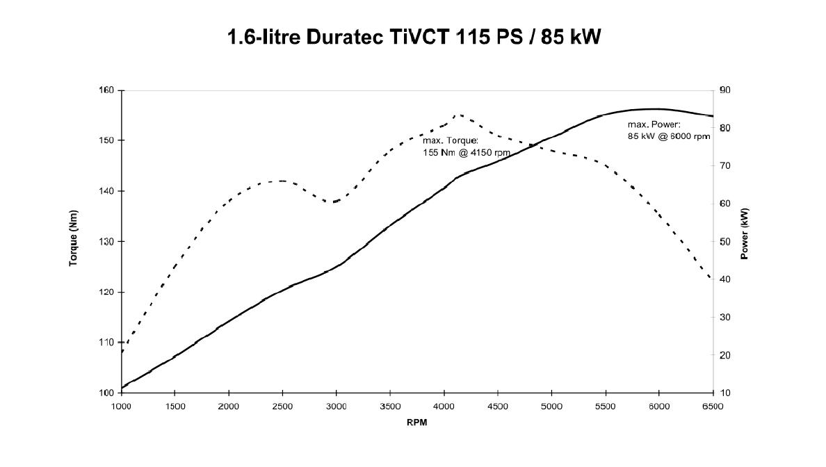

Našel jsem si na jejich stránkách grafy pro náš motor, sice je v C-maxu, ale to není podstatné. Graf s výkonovou křivkou by byl ještě uvěřitelný, ale graf pro točivý moment je spíš pro naftu než pro benzín. Docela by mě zajímalo, jak takových hodnot dosáhli.
Tady je odkaz
http://www.xtuning.cz/chip/ford/c-max-0 ... vct-622-85

Kaizer:
Ten graf krouťáku je opravdu nesmysl, nevím kdo si tam kreslil :dih:
Naše 1,6Ti-VCT má nejvetší krouták cca od 4000 do 5000 otáček (mám to taky změřené)
Asi tak nějak:

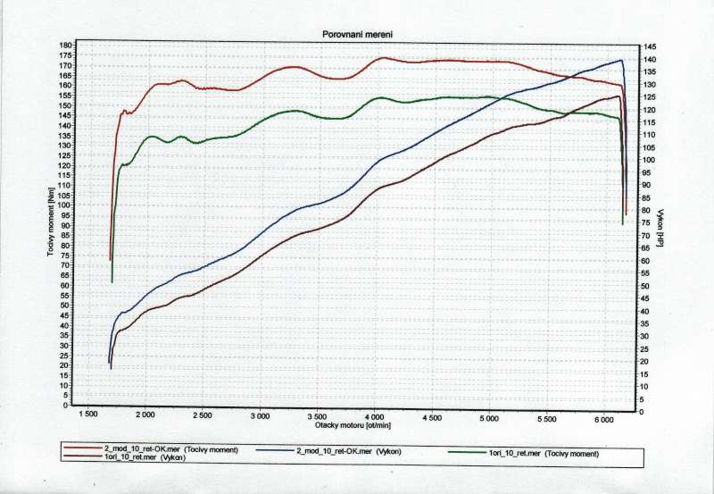

Tak jsem to byl prubnout a zde je graf s naměřenými hodnotami před a po úpravě.
Original:
125PS pri 6094rpm
156Nm pri 4903rpm
úprava:
139Ps pri 6149rpm
175Nm pri 4053rpm
Použité palivo pro obě zkoušky: zimní směs E85 s menším podílem obyč. Nat95 (Do plné nádrže Éčka jsem přidal 6 litrů naturalu).
Éčko kupováno před měsícem u Tank Ono Vysoké Mýto,(kdyby bylo čerstvější,naměřené hodnoty by mohly být ještě lepší).
Nat95 zakoupen asi dvě hodiny před chipem u Agro Žamberk v Němčicích u Litomyšle.

No, celkom slusne, 14 konikov vytlacit z atmosfery, ked to este porovnas s origo tabulkovou hodnotou tak je to narast skoro 20 koni co je celkom pekne.
