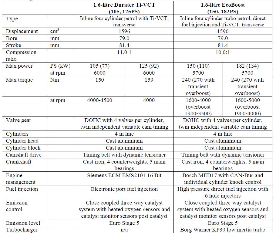

Amput píše:Ahoj, jsou tyto motory stejne po hw strance a lisi se jenom softwarove? Sel by udelat "upgrade" z 77kW na 92kw?
Takže vie tu už niekto odpoveď ? :bebng:

63 a 77kW sú rovnaké, rozdiel je v softe. 92kW má iný výfukový kolektor. Softom sa zo 77kW verzia 92kW urobiť nedá.
110kW a 150kW EB sa nelíšia ničím.

Pote, co byla vyvracena teorie jiny vacky, zbyvaj svody teda jako jedinej HW rozdil... Muze to nekdo overit v ETISu?

To je dávno overená vec. Ber to ako fakt.

V oficiálních udajích je hmotnost 5dv hatchbacku 1.6 Ti-VCT verze 85k/105k - 1264 kg.
Se stejným motorem o výkonu 125k je hmotnost 1269 kg.
V čem je rozdíl těch 5 kilo?
Napadlo mě jestli to není v zadních brzdách. Mohli by být zadní kotouče s brzdičema těžší o pět kilo od bubnových brzd?
Nebo snad ty svody jsou o 5 kg těžší?
