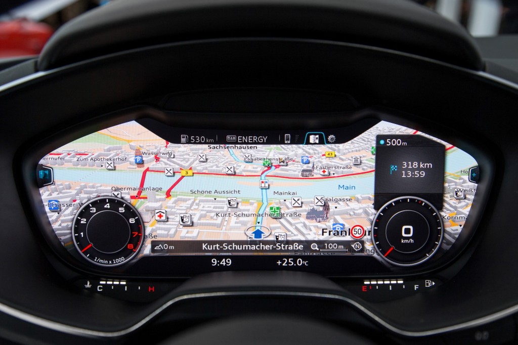

Re: Multimedia a navigace focus II
Tohle bych si dal libit.
Jeden display na vse. Tohle se audi povedlo, zatim jsem to videl jen u nich.
Tak Passat to má taky.
