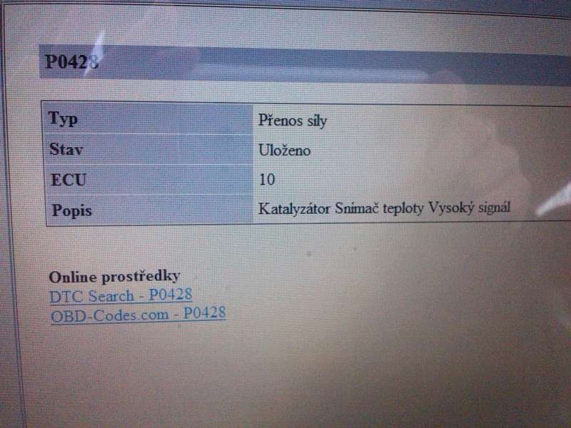

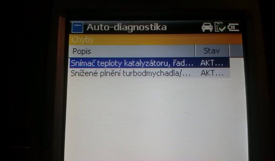

Zdravim, tohle mi vypsala diagnostika u FF 1.6TDCi 80kw r.v.2007, mam vykuchane DPF a katalyzator. Auto začlo být líné a výkon se sníži znatelně. nevíte někdo co s tím? díky

asi chyba

Re: Snímač teploty katalyzatoru
chtelo by to kody
zkusim kody zjistit
dela to od vykuchani nebo jsi s tim neco najezdil? (kolik?)
rekl bych ze jsem s tim po vykuchani najezdil zhruba 15000km behem za pul roku.
predpokladam, ze fw je stale stejny (bez DPF) ... koukni na cidlo, zda je v nem konektor a promer draty
na EGR nikdo nesahal?
Na EGR snad nikdo nesahal, to by mi servisak rekl, rikal mi ze je spatny to cidlo teploty katalyzatoru, co konkretne delal pri kuchani DPF nevim, nevyznam se v tom, ale nedelal to poprve, tak asi vy co a jak.... tak se snazim sehnat to cidlo i pouzity ale zatim nic, nevi nekdo o nejakem? ... jo pri nizkych otackach to pocukava..
tak proc se tu ptas?nemry píše:rikal mi ze je spatny to cidlo teploty katalyzatoru
pokud to uz nekdo znaly videl a zjistil to, tak Ti nikdo nic lepsiho (nez je vymena) neporadi
no on si neni moc jistej, tak jestli s tim nema nekdo zkusenost, kde treba shanet ten senzor teploty, kdyz jsem nekde koukal po netu tak mi to nic nenaslo... kde se to da sehnat?
