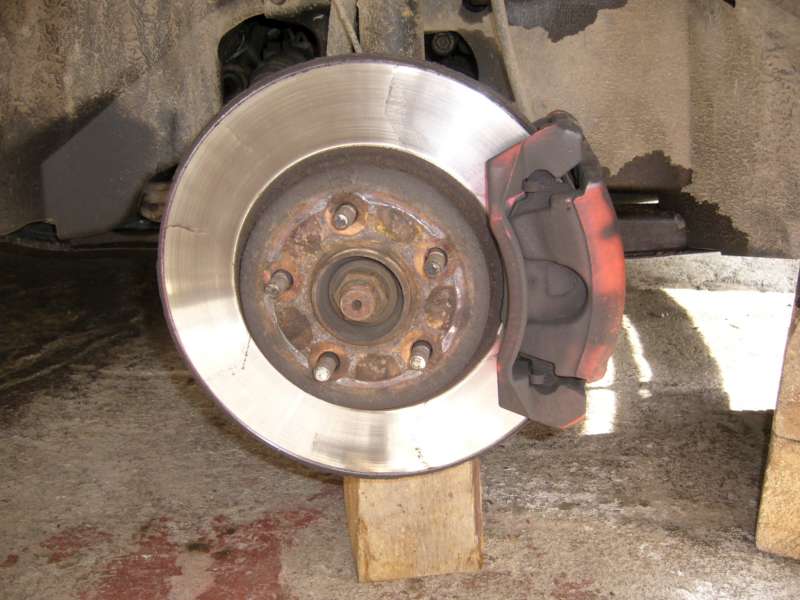

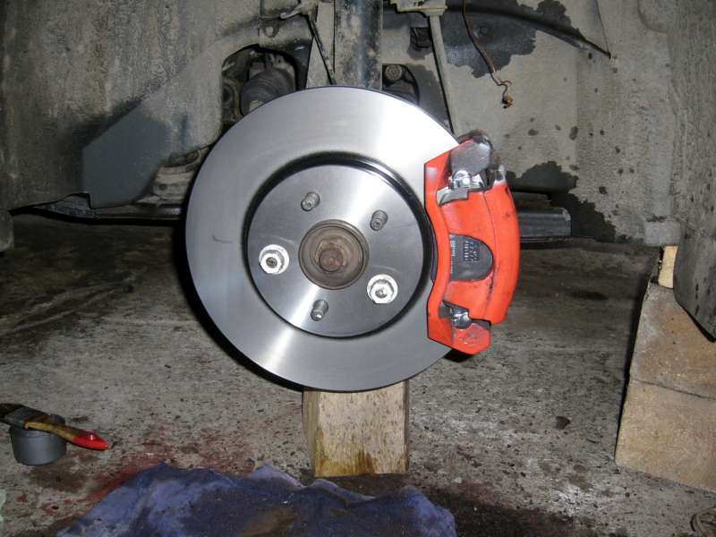

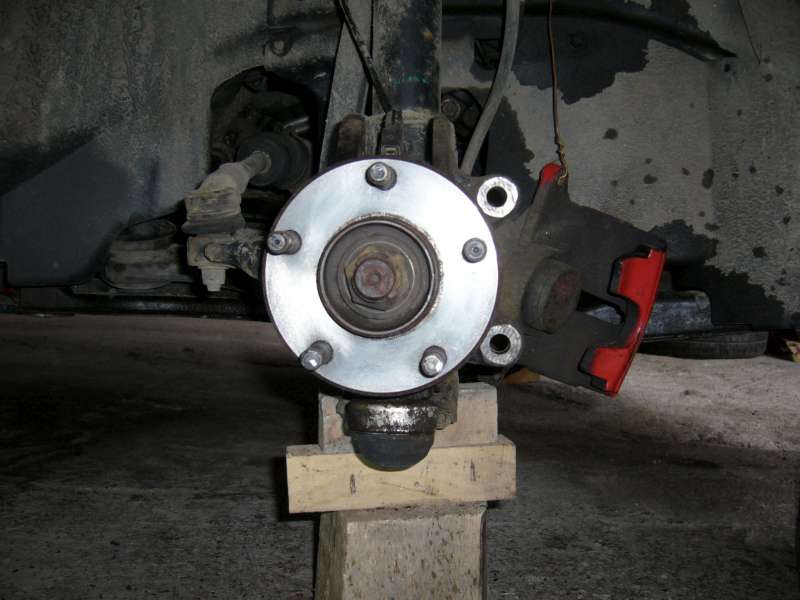

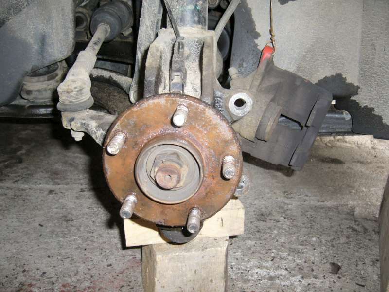

Příspěvek od HmerX » 22.02.2015 21:42
no možná to udělám ... díky za reakci :) ... a vytaženej třmen ... na tom se vyřádil nějaký "odborník" :irre:
a měnil jsem i přední ... TRW ... s očištěním dosedací plochy pod kotouč je to drbačka na 4 hodiny ... ale je to udělané pořádně :)
