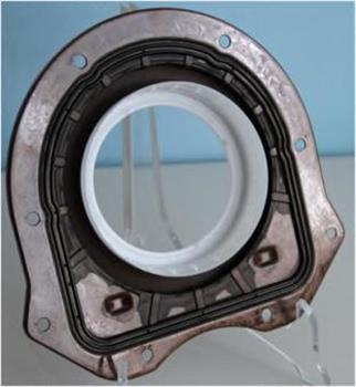

měnily tohle gufero viz foto,na autě mám furt co protíká jen nevím ,tohle je Těsnící kroužek klikové hřídele? to asi nemá nic společnýho s poloosou
Takže oprava by spočívala v tom že vydělám klikovku a dám ji někam obrousit to mě přijde jako investice v řádu několik desítektisíc

No na tu poloosu jsem se jen ptal, tohle me pripomina tesneni z kliky na strane rozvodu, je to podobne jako na 1.8TD. Tam na klice asi nedojde k opotrebeni v miste treni. Pokud si vzpominam, tak pri instalaci je tam takovej stredici krouzek, kterej se pak vydela. Pokud to tece po pul roce, tak je to podle me spatnou instalaci, ja bych objednal originalni dil a snazil se o precizni nasazeni na ocistene misto. Ja to tehdy vymenil a byl klid dokud Escort nesel z domu a pokud vim, tak jezdi bez problemu doted.
Mm. nejsou tam vrypy na britu? Na fotce je to blbe videt. Skoda ze ta tvoje fotka neni ve vetsim rozliseni.

Tohle je na rozvody. A tohle je nový nenamontovany díl takže tak žádný poškození být vidět nemůže.

Sorry, ja myslel ze to je fotka toho prvniho, poskozenyho.
