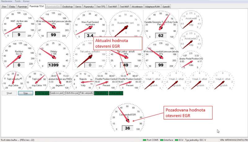

Nevite nekdo jak presne ma reagovat EGR na rezim motoru/plynovy pedal? Dival jsem se pres diagnostiku jak to pracuje a je mi podivne, ze ani jednou za cele mereni se snimac polohy ventilu neukazal vic jak 16 % i kdyz to mel z jednotky prikazne. Nemelo by to chodit soubezne s pozadavekm PCM v celem rozsahu 0-100%. Mam tady 2 vybrane screenshoty k prozkoumani. Samozrejme to pise i nejake chybove kody 3ti screenshot

No podla chyboveho kodu aj budiku to vyzera, ze ostava vysiet. asi sa nevie dostat nad 16 percent.
