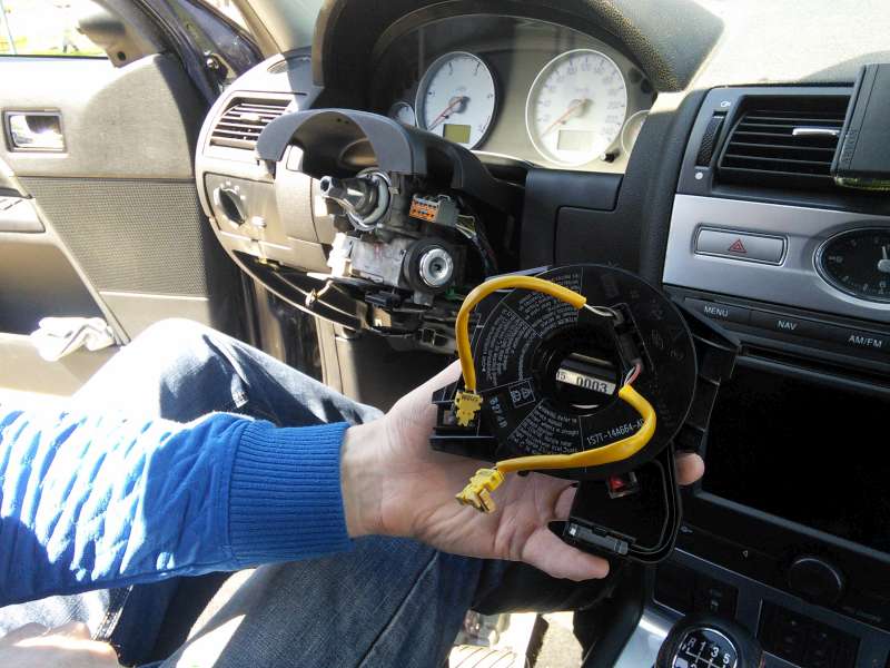

Re: C 1279
Takze slimak pod volantom vymeneny a svieti dalej

Re: C 1279
Snímač natočení volantu je něco jiného, v odkazu na obrázku je to č.6
To co jsi měnil je pohyblivé propojení do volantu pro klakson, tempomat, airbag.

Re: C 1279
No nazdar....Kazdy den sa nieco naucim....nachadza sa to dole pri nohach...Aj som si myslel ze to bude ono ,ale stale mi tvrdili ze henten slimak to je!!Dakujem

Re: C 1279
Ano je to na ridici tyci, tohle je krouzek pod volantem jak pise Krenda.
Sam sem u sebe zazil, ze jsem mel malinko nakrivo volant, spatne udelana geometrie, nepohlidali si vychozi polohu volantu a bylo, zaclo mi svitit ESP.
