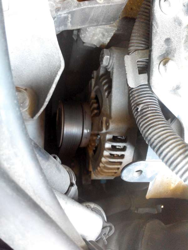

jj, parohy popr paroh = klapky na bypass intercooleru kvuli regeneraci dpf... podivam se kde ten cudl napinaku je. Nezni to jako uplne unreal. Je pristupny predpokladam zvrcha. S tema klapkama je taky slusna jebacka nez je clovek sunda... ale pristup tam celkem je...
Baterka se musi odpojit zrejme. Odpojuje je to od karoserie nebo je to jedno?
diky za rady.

Safra je to 16 a ten nemám :) Takze shanim racnovy klic. Je tam mista minimum. Zvlast kdyz tam jeste je DPF

Tak je to za mnou. nejtezsi byl spodni pravej sroub 16. Ocko plocheho klice s racnou tam neslo nasadit, bylo moc silne. Pujde na brusku nez to budu delat priste. POvolil jsem to tak tam tim otevrenym klicem z druhe strany.
napinaci kladka se da zajistit kolikem:) na to jsem prisel celkem pozde.
zpetna montaz byla celkem rychlovka. Alternator jede. Uvidim jak dlouho....

ja jsem dnes opet vyuzil navod na vyndani alternatoru a kdyz sundate cele celo tak to jde jedna basen :D

Jako přední nárazník?

naraznik, vyztuhu proste vse... :D

Smarja to se přece musí sundat kola a podbehy, to by mě mohlo jebnout

Ano přesně tak....
