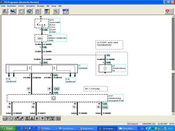

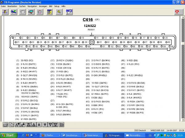

Nenapadá vás někoho jak zkontrolovat kabel od řídící jednotky k cívce.
Proměřit - jasný, ale spíš které dráty by to měli být (mám na mysli jestli někdo nemáte popis patice řídící jednotky)
Příspěvky: 19257
Příspěvek od foki » 16.08.2007 10:35
nenapsal jsi motor ale predpokladam 1,6
pocitac motor.JPG (56.29 KiB) Zobrazeno 1888 x
