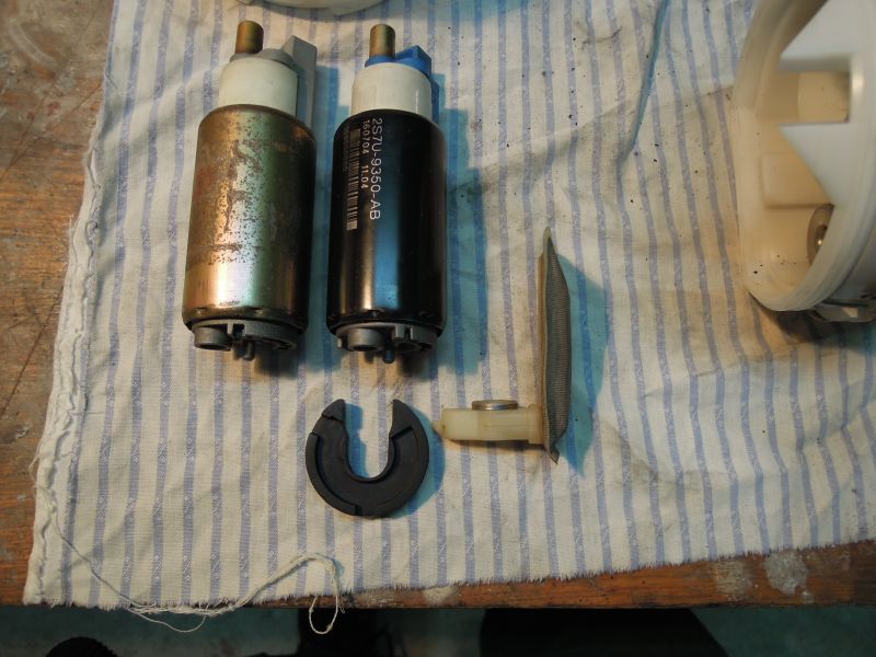

Tak jsem ted prijel od frajera s dilama Jaguaru. Pumpu mam z 3.0V6 Jaga. Mela by byt stejna.
Info pro dalsi hledajici - jde o pumpu ktera musi tlacit 4.5Atmo + samo. prislusne litry (spocital jsem to na cca 90L/hod).
Zitra se uvidi jestli to povrci.

Tak poreseno.
Pumpa z Jaguaru temer uplne stejna (jina povrchova uprava)
a auto zas lita nechutne. Smes bohata az do omezovace, tak snad to tak vydrzi.
Diky za podporu.
Pumpa bere na volnobeh 6.5Amp (85Watu !).
Cislo origo. pumpy je 2S7U-9350-A1A
Diky za podporu.

Total vse sedi. Poslu zitra fotky obou.
Nova cela pumpa od Fordu (jsem nekde na netu videl) cca 15 tycek.
Starsi Jag. 1000,-

Zajimalo by me jestli se vydrela bordelem co sitka pusti nebo to bylo jinak.
Z nadrze se vyndalo asi 200g bordelu (pisek, kaminky, hlina) Kupodivu se ten bordel
nejak dostal i do toho plastoveho prostoru/nadoby k pumpe (ktery si normalne
saje jen pres pekne jemne sitko ve dne toho plastu).
cerna origo, zinek Jaguar

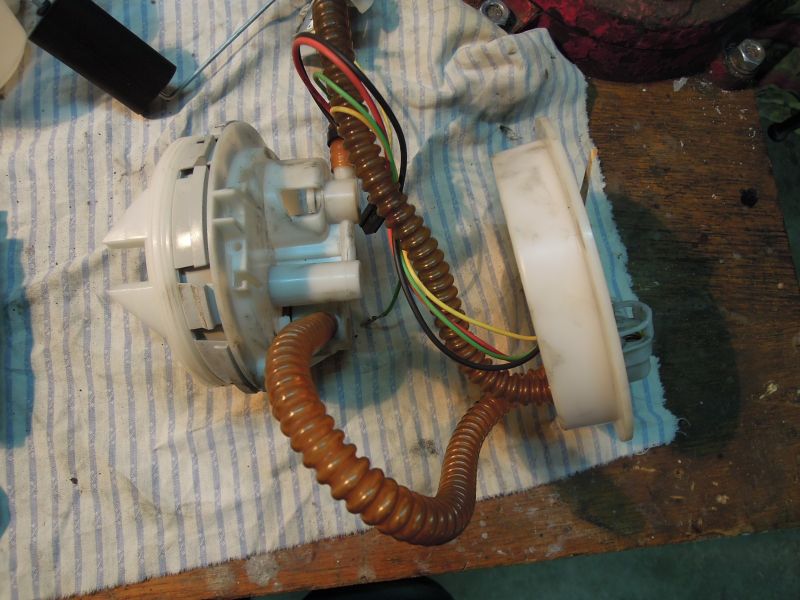

btw: nema nekdo tu plastovou bandu pro pumpu v nadrzi ?
(z libovolne MK3 V6ky, vsechny V6ky maji stejny tlak 4.5Baru)
Dle vseho je ten regulator v tom plastu v jedne z tech vracecek.
Takze nadrz zas dolu

Re: ST220 benzinová pumpa
v tele te bandasky regulator urcite není
co si tak pamatuju když jsem rozebiral ST220 na dily tak palivova trubka tusim byla zdvojena a sla do i z pripojeni palivove pumpy, ale nejsem si ted jist. Zda tam je ECU k rizeni palivove returnless (jako u ST170) pumpy si ted nevybavuji
