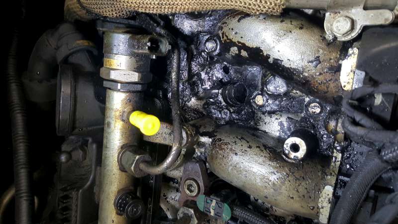

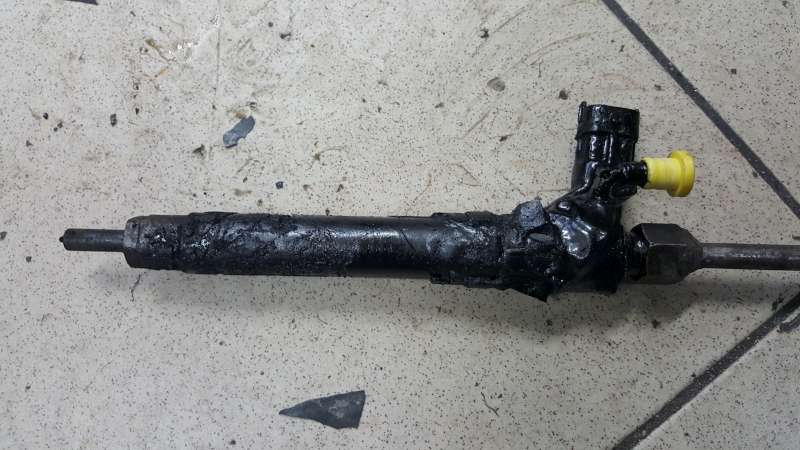

Venku před panelákem bych to nedělal,i když jde vstřik náhodou vyndat tak je celkem pakárna očistit tu připečeninu - není to práce na chvilku.

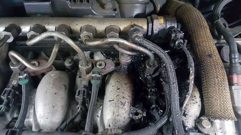

To je pokud jde normalne ven , ze ho nemusi dolovat ne ?phofy píše:450kč s DPH
- Příspěvky: 19243
Re: 1,6TDCI - podfouknuty vstrik
Mondeo 2.2tdci

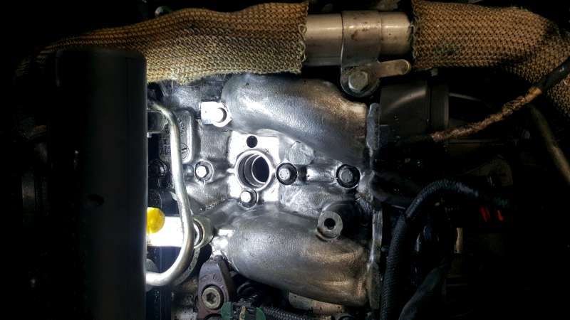

4h dolovani , cisteni a frezovani dosedaci plochy striku

slo to nastartovat i to bylo citit . akorat ze to bylo pod krytem a citit to bylo jen na krizovatce tak to majitel prisuzoval autum pred sebou .

tak mám přetesněny 2 vstřiky,další 2 ok a cena i s prací 2200kč,ale řikal že s nima bylo sraní.

Hm, tak jsem se nepotesil, patek 13-tyho a jsem dalsi s podfouknutym vstrikem. Na pocitadle 242 000 km, tesneni uz byli ale jednou meneny ve 170 000km. Auto smrdi jak stara Avie a okolo vstriku co je nejbliz palivaku je pripecenej asfaltovej bordel. Zatim jen trochu ale uz i to smrdi, podle toho jsem to objevil.....
Jsem 300km od baraku. Muzu to nejak dotahnout a dojet zpet na zakladnu
nebo pomuze jen kompletni vymena vseho tesneni? Samozrejme to nechci odrovnat, abych pak musel menit celej vstrikovac a frezovat hlavu atd...

O moc horší než to je teď to už nebude, ale já bych to nechal spravit na místě.

Já bych dojel a v klidu si to udělal doma když už je to zaprasený.

Pritahnul jsem to a je to lepsi ale budu to muset nechat znova vymenit. Prijde mi ze 70 tis km neni nic moc, kdyz prvni vydrzeli 170 tis km, zrejme nekvalitni material. Budu muset najit servismana s jinym dodavatelem na tyto dily. Asi to dam nekde do autorizaku. Skoda ze Kruml v Brandyse uz forda nedela, bylo to kousek od Prahy a ceny polovicni oproti Charouzovi.
