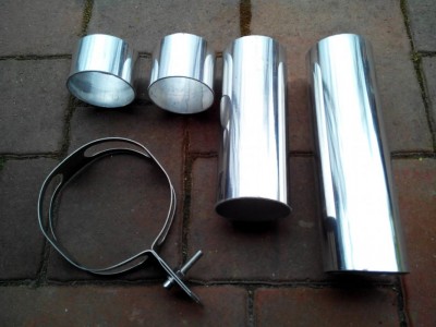

Dnešní nastrojení a foto z mobilu (vyměním zítra za lepší).
+ foto přebytků, kdyby někdo potřeboval:
1x Al trubka 76 mm x 600 mm, síla stěny 2 mm;
+ zbytky: 5; 8; 19; 24 cm;
1x Nerezová trubka 63 x 500 mm, síla stěny 1,5 mm;
1x Silikonová spojka 76 mm, modrá;
1x Silikonová hadička 10 mm světlost, délka 1 m;
1x masivní objímka na trubku + spojku na Al 76 mm (80-85 mm);
2x silikonové koleno 63 mm, 90°, černá;
1x nerezová spona na průměr od 13 cm - původně na filtr SIMOTA.
