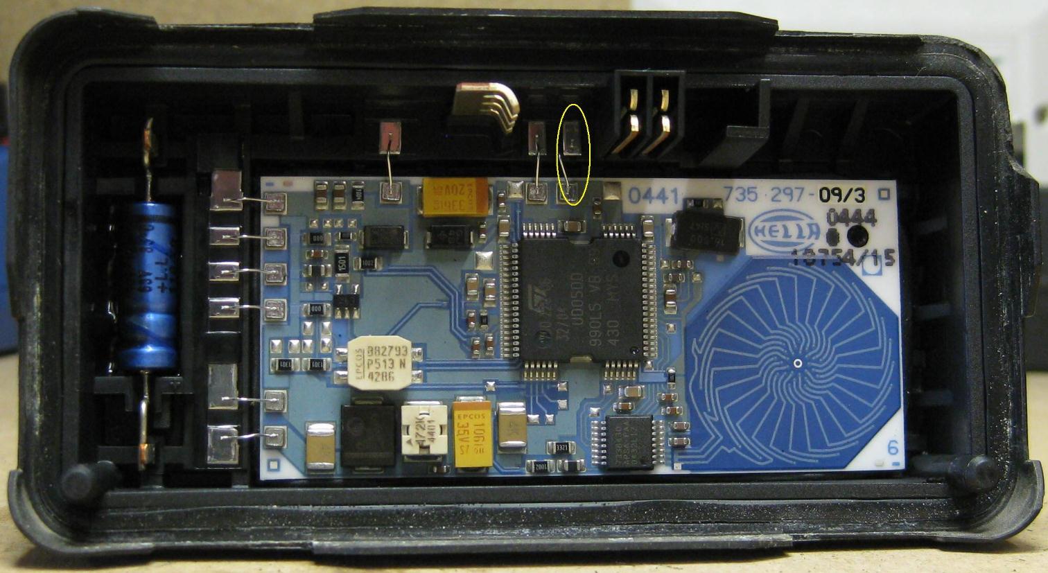

Ahoj mnoho lidí řešilo problém Chyby p2263.
Auto padá do nouzáku po smazání chyby auto zase jede. Ale je to v podstatě náhoda.
Jeden z příčin je jak se stalo na otcovy mondeu (rv 2006) je že byl odpadlej drátek na desce u turba. Někdy se plosky dotykal tak to fungovalo a vlivem tepla se oddáli a nefungovalo to.
Stačilo drátek připájet, smazat chybu a tradá a už to jezdí. Tohle ušetřilo asi dost peněz.
Jinak chyba byla načtena SW Android Torque a použitej scaner byl Levnej BT OBDII Scaner.
ObrázekObrázek

Koukam, ze to borci od Helly spatne spocitali, kdyz se jim ukmital dratek od plosnaku :-)
Jsou to ale zabari.

mám taky chybu p2263 a chtěl bych zkontrolovat právě desku od turba, ale netuším, kde ji hledat - nebyl by nějaký foto-návod? Jak je to složité opravit? Nemám garáž - jsem odkázaný na parkoviště na sídlišti :(

Paráda..to se poznají zlaté české ručičky..už vydím jak přijedu s touhle chybou do Forda..a tam my vymění kvuli tomu pulku motoru..začali by určitě turbem..a skončily by řídící jednotkou :-)

Tak ve Fordu maji dany postupy oprav a s tim nikdo nehne...
