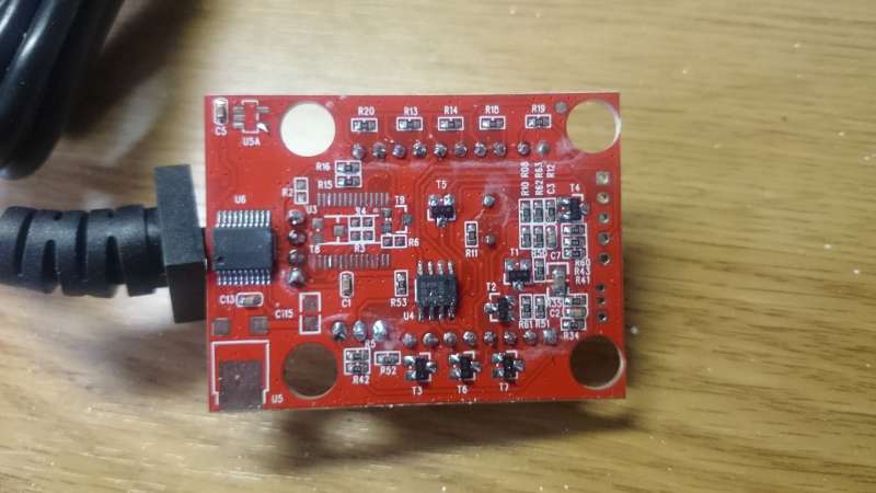

Nejdřív musíš vědět jaký čip v tom kabelu je. Pokud to nevíš již při nákupu, tak můžeš rozebrat kabel a přečíst přímo jeho označení. Hledej něco jako na fotkách...

neviem či to bude dobre vidiet.. asi je to take iste ako to tvoje červené

Převodník USB - serial tam mas CH340.
Na fotce s CD s ovladači tam máš složku CH340. Jinak můžeš zkusit
stáhnout z netu
http://www.wch.cn/download/CH341SER_ZIP.html
https://github.com/HobbyComponents/CH340-Drivers

Přesně tak, je to CH340. Tyto ovladače fungují i pod Win10, 7, XP....
Stačí nainstalovat, vybrat správný port a musí to frčet :)
