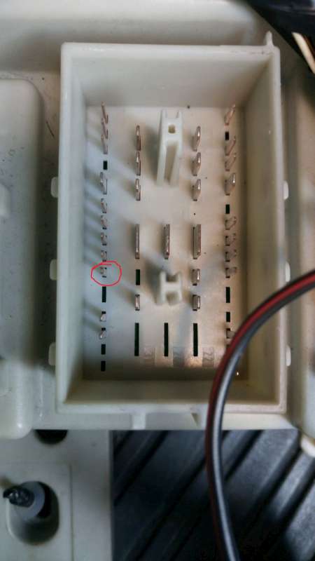

Takže preveril som to dneska a chová sa to nasledovne:
1. žiarovky aj kabeláž osadená podla popisu vyššie (+ obrázkov nižšie):
- vnútorné osvetlenie je v poriadku, pracuje ako má
- vonkajšie osvetlenie slabo preblikne pri odomykaní a zatvorení kufra
2. žiarovky osvetlenia nôh vybraté, kabeláž stále zapojená
- to isté ako v bode 1.
3. žiarovky aj kabeláž úplne preč
- zvyšné vnútorné osvetlenie v poriadku tak ako predtým
- vonkajšie svetlá bez problémov
Prepoj som robil obyč. drátom o mierne väčšom priemere ako na konektoroch na GEMe a pripojil klasickými rýchlospojkami, ktorými mám spojenú kopu iných vecí v aute a bez problémov.
Tu prikladám fotky zapojenia a fotku C102 kde sú vidieť rozmiestnené piny:

- Příspěvky: 24721
Re: Osvetlenie priestoru pre nohy v predu - ziarovka?
+12V na oranzovo-modrem je OK
stmivana kostra je asi spatne - ja mam pin 41 cerno-bily (oranzovo-bily mam pin 35) ... mas to spatne odpocitane
No ale kostru som neprepojoval, tá je stále na C102-41 - viď foto:
Čiže prepojené je len 12V na oranžovo-modrom s oranžovo-bielym.
A tiež je aj na konektore na GEMe:
Alebo to zle rátam?
- Příspěvky: 24721
na fotce mas zakrouzkovany pin 41, ze ktereho vede 2x cerno-bily drat, ale o kus dal vidim spojku na bilo-oranzovem dratu
Áno, tá je pre 12V - spojená s C98-7, pretože na GEMe nie je pin na tomto mieste.
- Příspěvky: 24721
... z Tebe popis dodelaneho zapojeni teda leze, jen co je pravda
vyhod propojku na C98 a propoj C102-35 (ten, co uz mas) s C102-27
Jak leze, veď som to predsa už napísal...
Ok, skúsim to prepojiť na C102-27...ale to je osvetlenie skrinky pred spolujazdcom, nebude mi to svietiť len keď ju otvorím? Sorry za blbú otázku ale už som z toho ...
ScorpionSX píše:Napojil som jeden z dvoch drátov pre 12V od patíc na stropné svetlo - C98-7, s tým že zem som nechal pôvodnú na C102-41
- Příspěvky: 24721
nekoumej a zapoj (schranka ma vlastni prepinac u zarovky)
Ok ok
Tak je to zapojené a vyzerá to byť na prvý pohlad ok...ešte to skúsim otestovať trochu viac a uvidím, ale vyzerá to slubne
zatial ďakujem!
//EDIT: takže aj po viacnásobnom preverení sa zdá že vonkajšie osvetlenie už neblbne, takže super, ďakujem!
Fun fact: nedalo mi to a ešte som sa v tom trochu vŕtal...a zistil som že pôvodne som to zrejme nemal vôbec zapojené zle a to preblikávanie vyvolávala chyba v CAN-BUS adaptéri na novom rádiu! Ak ho totiž mám zapojený, tak to bliká aj pri zapojení podla ZaQika, ale akonáhle CAN-BUS box odpojím, tak to už je v poriadku.
Síce moja blbosť, ale neuvedomil som si, že v rovnakom čase ako to blikanie začalo, som pripojil k rádiu ten CAN-BUS box a začalo to blikanie svetiel.
