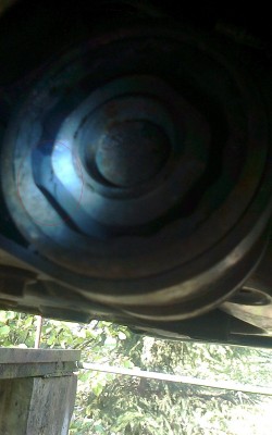

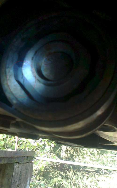

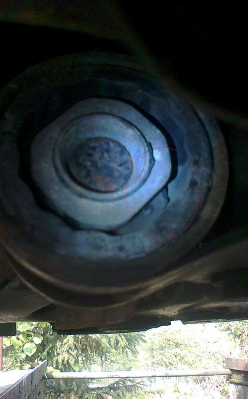

VIBRACE PŘEDNÍ NÁPRAVY - SILENTBLOKY RAMEN ?
Příspěvek od Miryn » 28.09.2016 17:02
Předem se omlouvám,že zakládám nové téma,ale už nevím kde bych se zeptal o radu.Před rokem jsem koupil c-maxe 2006, 1.8 benzin a od té doby se nemůžu zbavit vibrací od přední nápravy.Auto jsem dával do servisu a tam mi řekly,že to jsou poloosy.Nechlal jsem je vyměnit a ono zase :dih: . Pak je zkusily vyměnit za nějaké lepší(dražší) a bylo to trochu lepší.Silentbloky atd. jsou prej v pohodě.Kola převážená.Už nevědí co z tým,tak mi řekly,ať to nechám víc projevit.Jenže mě to straštně ser.... ,když mám(nový) auto a není OK :nnou: .Tak jsem začal pátrat po webech a hledat možné příčiny .Nedávno jsem si vyměnil -přední kotouče + destičky,ložisko kola.Včera vrchní i spodní zavěšení motoru,protože ten vrchní tekl a ještě sedel na držáku.Je divný,že si toho servisáci nevšimly.Je to mnohem lepší,ale vibrace tam malé ještě jsou.Hlavně na 2 a 3 stupeň.Rychlost kolem 30 km/h a v tahu. Dneska jsem se díval na silentbloky ramen a podle mě jsou taky v pr..... . Dávám obrázky.Mohli by jste mi prosím poradit,jestli jsou dobrý,nebo KO? :nixw: . Je naprasklý levý i pravý silentblok a oba ke střdu auta. A praskliny jsou ze předu i ze zadu,tak přibližně stejně.Nikde nic nemlátí,jen ta zmiňovaná vybrace,ale jen v té určité rychlosti,jinak ne.Už bych rád měl klid a zavřenou peněženku :wallbash: .Předem děkuji za rady :?: :!:
Pravý silentblok
Pravý silentblok
Levý silentblok
Levý silentblok
Alon
Příspěvky: 342
Registrován: 19.12.2009 15:59
Bydliště: Brno-Mikulov-Hodonín
Re: VIBRACE PŘEDNÍ NÁPRAVY - SILENTBLOKY RAMEN ?
Příspěvek od Alon » 28.09.2016 22:13
Myslím, že tyhle silentbloky na tohle vliv vůbec nemají. Šel bych spíš po uložení motoru......
Ford Focus, 1.6zetec r.v 2000, stříbrný hatch
Ford Mondeo 2.0 duratec r.v 2009, liftback, hypotic silver
Miryn
Příspěvky: 4
Registrován: 19.09.2016 15:57
Příspěvek od Miryn » 29.09.2016 04:52
Jak už jsem psal,na motoru mám vyměněný 2 silentbloky.Ten velkej v pravo nahoře a ten uplně dole.Je pravda,že jsem se ještě nedíval na ten pod baterkou.Akorát je divný,že tam nejde cítit žádná větší vůle.Spíš bych to vyděl na něco s nápravou
fofok
Příspěvky: 4993
Registrován: 16.10.2009 19:27
Bydliště: střední čechy
Příspěvek od fofok » 29.09.2016 09:33
Alon píše:Myslím, že tyhle silentbloky na tohle vliv vůbec nemají. Šel bych spíš po uložení motoru......
Mají.Spíš ve větších rychlostech a auto malinko plave.Nejdřív vytečou,je v nich olej a pak se zvětší vůle,ale nemlátí to nijak.
Miryn
Příspěvky: 4
Příspěvek od Miryn » 29.09.2016 17:41
Myslíte,že jsou ty silentbloky ramen v háji,když jsou naprasklý,nebo můžou bejt ještě dobrý? Trošku auto pave v zatáčkách,ale jeto nic moc.Spíš by mě zajímalo,jestli můžou způsobit ty menší vibrace okolo 30 km/h.Je to takovej pocit,jakoby některý kolo čvachtalo do stran.Jak se zrychlý tak už nic. Kola,aji geometrije jsou zkontrolovaný. Asi prvně zkusím vyměnit ten poslední silentblok na levý straně pod baterkou a uvydíse.To je jen taková destička z gumou,nebo je potřeba ještě něco k tomu?Za ty ramena chcou pěkný prachy a nejradši bych to nechal jako poslední možnost.Pak už stejně nevím co by to mohlo dělat :dih: .Tlumiče jsou taky dobrý. Dík za rady
