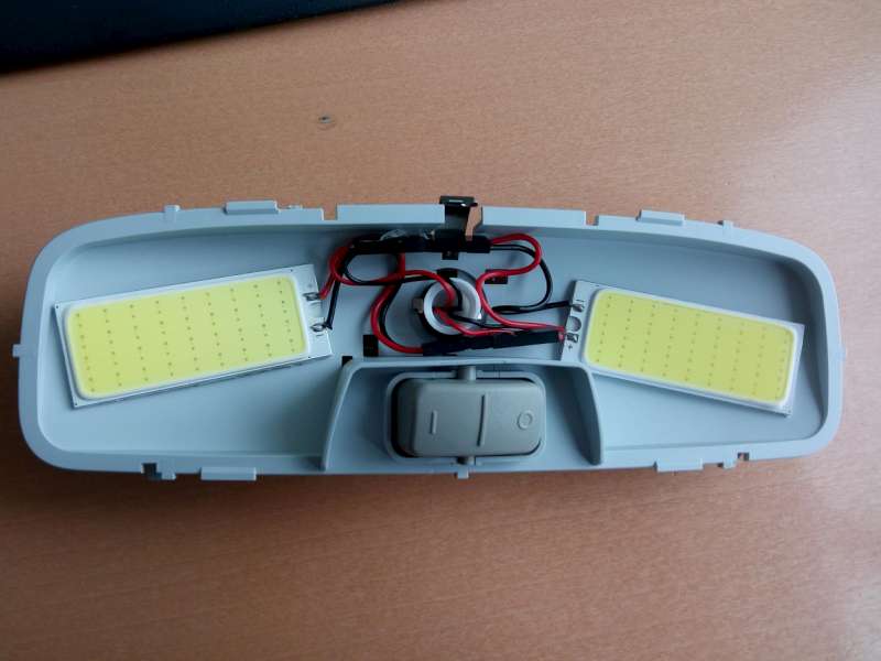

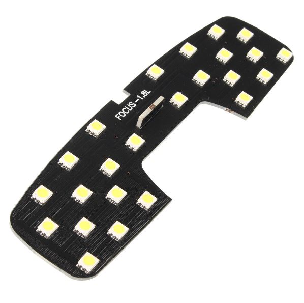

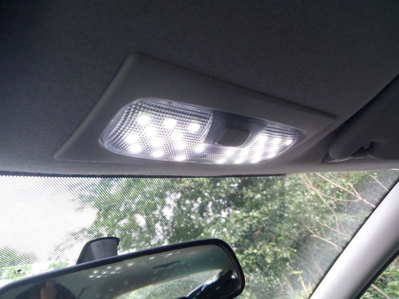

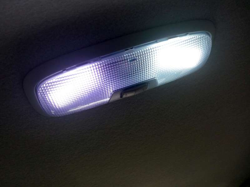

Zdravím,
rozhodl jsem se u svého FF také vyměnit interiérové osvětlení (patice w5w) a tady je výsledek:
1) do prostoru řidiče jsem umístil tento panel http://www.aliexpress.com/snapshot/7666 ... 1525014357 (existuje i verze pro osvětlení s čtecími žárovkami) - cca 140 CZK
2) do zavazdlového prostoru jsem dal tyto dva led panely, které jsem propojil na jednu patici http://www.aliexpress.com/snapshot/7666 ... 1525024357 - cca 40 CZK
