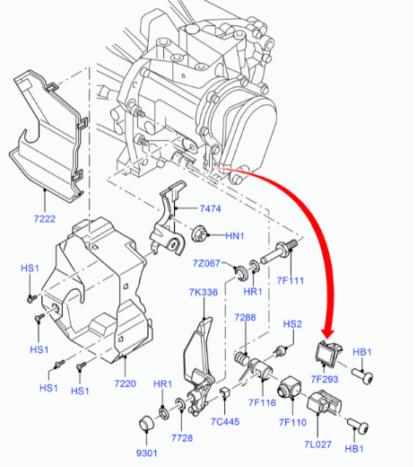

Abych zbytečně nezakládal nový téma, zeptám se tady. Dneska sem něco dělal pod autem a všiml sem si průsaku oleje z převodovky, konkrétně od táhla řazení jak zde již někteří psaly. Předpokládám, že kamoš vyučenej automechanik výměnu zvládne, ale nejsu schopnej to těsnění nikde najít nemáte někdo aspoň číslo toho dílu, abych se měl od čeho odrazit? Díky.

Re: Teče olej, je to z převodovky?
Mozno by to chcelo aspon typ prevodovky, lepsie VIN.
Na moju B5/IB5 v popise je to pozicia 7288 s orig. cislom 1321128. Nakupujem OEM za cca 9€.
Paráda díky to sem potřeboval. Jo měl bych mít taky iB5.jojto píše:Mozno by to chcelo aspon typ prevodovky, lepsie VIN.
Zdravim. Aj ja sa chystam na vymenu toho tesnenia. Nema niekto navod, ako na to? Dakujem.greg23 píše:zdravim.nedávno sem zaznamenal únik oleje z převodovky.nejspíš to teče z těsnění u táhla řazení, viz.foto.nevěděl by někdo jak to rozebrat a vyměnit těsnění?
Zdravím. Dnes vymenené. Snáď to bude ok. Išiel som podla návodu na youtube. Ale nič zložité.
