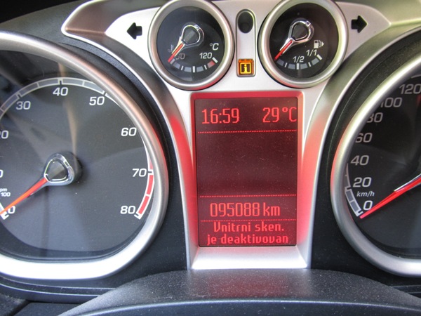

Re: Objemovy alarm (made in Ford)
Po bádání jsem zjistil, že se mi pin v přechodné mezi dverma a kastli pořádně nezaaretoval a tím pádem se vysunul a výsledek zřejmý...
Nyní, po strasnym kleni, pin osazen správě a už je to ok
- Příspěvky: 25049
- fotopetr
- Příspěvky: 260
- Registrován: 30.08.2014 00:19
- Bydliště: Poříčany
- lucky.jack
- Příspěvky: 8465
- Bydliště: v Hradci Královým
