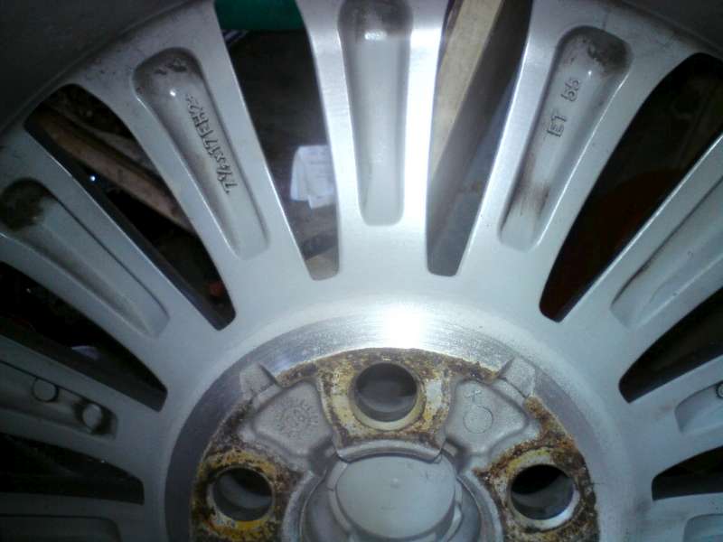

Ahoj, mám dotaz. Mám na mojom Focuse dve sady diskov - origo 16" na zimu a repliky (prosím nekomentovať kvalitu) 17" na leto. Pridávam aj foto.
Nekontroloval som to ešte, ale predpokladám že obe sady diskov majú na vnútornej strane výrez na šróby, ktoré budú pretŕčať skrz podložky.
Čítam ale v tejto téme, že podložky Eibach Pro Spacer majú samy o sebe dlhšie šróby a nepasujú na ne dobre bezpečnostné matice. Na diskoch ich mám aj ja, neviem či je to z fotky dobre vidieť - prípadne spravím lepší detail, ale bol by v mojom prípade s týmito maticami problém? Resp. vlastne aj so zvyšnými?
Rád by som použil Eibach podložky lebo som ich našiel lacnejšie ako ekvivalent H&R, ale ak by boli H&R použitelnejšie tak asi nenarobím nič.
Ďakujem za info
Chcel by som si nahodiť podložky 20+20 dopredu a 25+25 dozadu.
