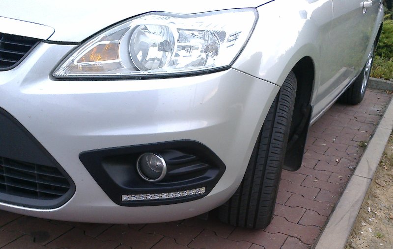

mozna to tu uz bylo - tak opakuji pro inspiraci (ale prijde mi, ze musel rezat do narazniku)

Zdar lidi, doporučuji tyto. Sám používám cca rok a bez problémů:
https://www.aliexpress.com/item/Upgrade ... 0.0.YZhdCl
Funguje bezvadně. Pokud blikám, tak se denní svícení vypne na té straně a po-té zase zapne.
Pokud použiji hlavní světlomety, tak se svícení ztlumí. A pokud zamknu/odemknu tak, že zablikají
blinkry, tak mi auto cca na 15 sec posvítí na cestu domů nebo naopak k autu.
Zapojení snadné. Denní svícení ovládám obrysovými světly. Takže stále jezdím se zapnutými
obrysovými světly + můžu zapnout hl. světlomety a ztlumí se, jak jsem psal.
