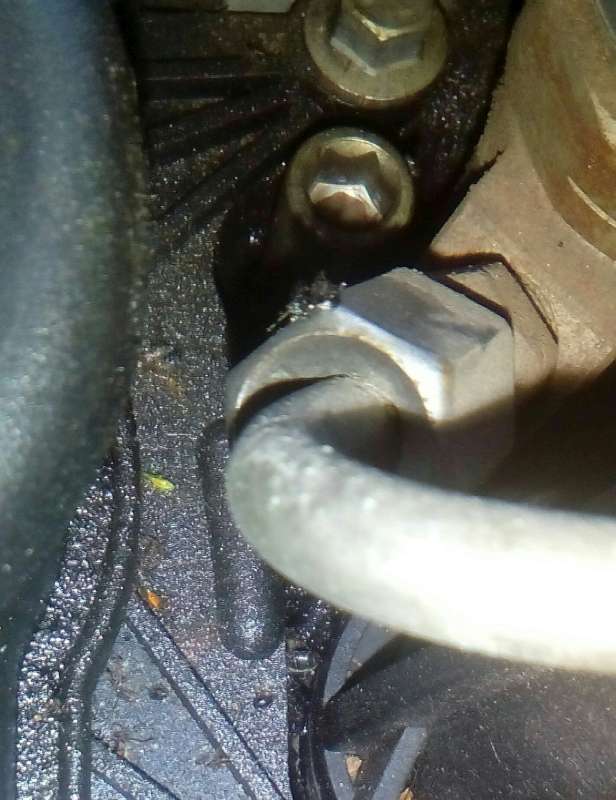

Fotka/y
- MajklHe
- Příspěvky: 1046
- Bydliště: Humenné SR
Re: 1,6TDCI - podfouknuty vstrik
ten bordel okolo vstreku ide vyčistiť aj za studena
Asi bych to první umyl něčím na motory a pak uvidiš.Připadá mě to na ten rozlitej olej.
Chtce to vyfotit víc z dálky, aby bylo poznat jestli to ,,mokro,, je jen kolem vstřiku nebo se rozlézá nezvykle daleko. Bodová fotka nic neřeší
rozliaty olej tam praveže bol, a je to trochu ďalej
, cca 6cm okolo vstreku, foto mam, len tu nejde vložiť
tak je podfuknutý, tesnenia mám už doma, utorok ide do servisu na výmenu
Tak v pondelok auto pristavené v servise na výmenu tesnenia pod prvým vstrekom, od šoféra. Vymenili mi aj tretí, lebo druhý a štvrtý už menený bol tak nech mám pokoj. Pri výmene zistené zlé tesnenie víka ventilov, to sposobovalo zápach po oleji, no ešte som ho nemenil, pretože zistený podfuknutý prvý vstrek, nechápemm ako že to vydržalo tak krátko, cca 50km, asi vadné tesnenie... utorok ho veziem zase do servisu...
