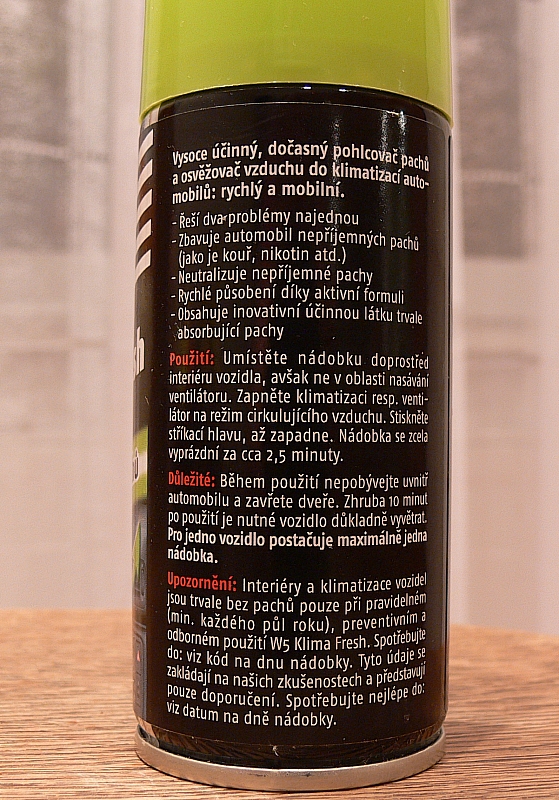

Tak já jsem zjistil, že na dezinfekci klimy je to , co se stříká pod pylák a na dezinfekci ostatních rozvodů úpravy vzduchu a interieru je takový sprej, který jsem viděl na pultě, ale bohužel jsem si nezapamatoval jeho jméno, ale
nastartuješ,
pustíš vnitřní okruh,
zmáčneš ten sprej - on zůstane zmáčknutý a stále stříká, někde ho položíš,
vypadneš z auta a čekáš 3 min.
pak otevřeš všechny dveře a větráš,
vše vypneš,
sprej vyhodíš.
nastartuješ,
vše vypneš,
sprej vyhodíš.

Ty brďo, nevím. Už mi to nesmrdí, tak jsem to nepotřeboval a tak nepamatoval.
- staroch
- Příspěvky: 1100
- Bydliště: Nový Jičín
Už to mám doma. Ale čekám na to, až mi to zase začne smrdět.
