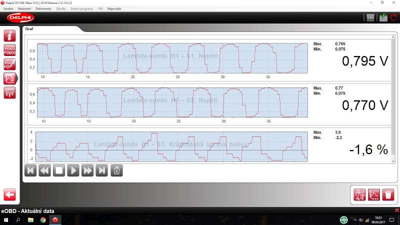

Zdar vespolek,
cca. před půl rokem mi byl měněn katalyzátor, od té doby najeto 9000km a znovu na mě vyskočila chyba P0420 - katalyzátor KO.
Je možné, aby takhle rychle znovu odešel?
Z diagnostiky je vidět, že 2. lambda kopíruje tu 1.
byl: 1.8TDCi 85kW, 2002, combi, comfort
je: 2.0 Duratec HE, 2009, combi, Titanium

Tak já to mám stále při každé jízdě na lcd a kolikrát se ta druhá ani nehne zůstává většinu času seklá na některé z úrovní, pouze v režimu openloop, plná akcelerace, decelerace logicky kopíruje směs..
To co máš ty je něco špatně... určitě je to LS2? A ten poslední graf jsou krátkodobý korekce že..
FoFo, 2009, duratec-he 2.0. LPG BRC
Regulos
Příspěvky: 51
Registrován: 04.07.2008 14:08
Re: chyba lambdy
Příspěvek od Regulos » 10.04.2017 15:53
Zapomněl jsem předtím napsat, že jsou to grafy při volnoběhu a teplém motoru.
Tak to vypadá na reklamaci katalyzátoru...
Jo, třetí graf jsou korekce.

Též jsem řešil P0420. Projevovalo se to tím, že zadní lambda na osciloskopu kopírovala tu přední s tím, že amplituda výchylky byla ve vyšších otáčkách asi 80% výchylky přední lambdy. Po chemickém čištění přípravky Oxycat a BG 208 44K se vůbec nic nezměnilo. Našel jsem na netu i metodu čištění tlakovou vodou, tedy obdobnou metodu, kterou se čistí DPF filtry. Bohužel je to pro třícestné katalyzátory metoda bez záruky. Aktivní povrch katalyzátoru je bohužel náchylný na korozi a pokud se tak stane, přestane být místo zasažené korozí funkční. Tlaková voda sice dokáže povrchovou korozi z velké části odstranit, ale pokud je již hlouběji, je to pro katalyzátor konečná. Cena za vyčištění je cca 5t Kč. Že se musí kat demontovat a odeslat není třeba připomínat.
Do tohoto rizika, při této ceně, se mi jít nechtělo a hledal jsem náhradu. Vím o několika případech, hlavně se to tuším týkalo polských výrobků, které nepřesvěčily z důvodů krátké životnosti. Rozhodl jsem se použít originální repasovaný katalyzátor Ford, který se cenou podobal těm lepším z aftermarketu a mám u něj záruku funkce i pro euro 5, což aftermarket nezaručoval.
Po výměně mě čekalo příjemné překvapení v podobě znatelně lepší pružnosti motoru (dle techika byl ten původní katalyzátor zanesený), takže spokojenost. Při volnoběžných i zvýšených otáčkách osciloskop ukazuje téměř přímku, takže funkce je evidentně v pořádku. Pokud by někdo chtěl vidět záznamy z osciloskopu, pak je najde zde.
