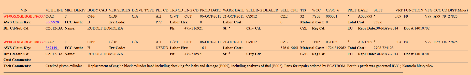

Prikladam vypisy. Je videt, ze zasadni problemy se 1.6 taky nevyhybaji.
Ten posledni budu mit mozna ja:)

Chápu dobře, že ta první oprava na posledním výpisu stála skoro 2500 EUR? 8O

Mam pocit, ze je to v USD.

a to mal iba 405 km (míľ) najazdene? 8O

Husty, že?

Docela bych se bal to koupit. Aby to nebyla bezedna kasicka.

Jako že před 4 mi lety to mělo závažnou poruchu a pak 4 roky jezdilo v pohodě. Tzn teď to musí ihned kixnout?
To leda podle zákonu schválnosti... Chtěl bych vidět pravděpodobnostni výpočet a výsledek oproti stejně starému autu bez oprav.
To bych si asi nikdy ojety auto koupit nemohl s tímto přístupem.

To máš pravdu, já neříkám, že to tak musí být. Mohlo to mít jen jeden nějaký problém, který vůbec neměl vylézt z fabriky.
Tak držím palce
