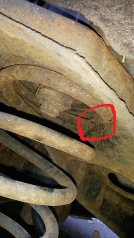

Dnes při přezouvání zjištěno levé zadní kolo (poslední závit nahoře)...sedan Focus I. Co se musí vše demontovat aby šla dolů? To je samá radost s tím focusem v poslední době (chladič, otáčky a teď pružina).

Ahoj, při rozjezdu se mi přihodilo že praskla pružina a vystřelila ze spodní misky ven. Nevidět to na vlastní oči, neuvěřím. Dopajdal jsem s tím garáže, vyříznul pružinu a pustil se do vyndavání tlumiče. Zjistil jsem že nedokážu bez podpůrných prostředků povolit zarostlý šroub z těhlice a v téhle zimě se mi s tím nechce v řadové garáži bez elektriky patlat. Pružinu do misky nenasadím takže půjde ven, otázka zní jestli bez pružiny můžu jak s hnojem dojet cca 5 km do servisu. Neoddělám tlumič nebo rameno?

Píšu to, vystřelila z misky. Nechapu, prasklo tak pul zavitu. snažím se aspoň kus vyříznout (bez elektriky v garáži fakt paráda...) abych narval ten zbytek mezi misky, pak to asi nějak sdrátuju aby drzela na miste a vrazim tam nejaky kus dreva jako doraz. jinak nevim, nejsem schopný povolit šroub na těhlici a nechci ho strhnout...

Tak přejezd ok, naříznutá pružina při přejetí prahu garage dle očekávání prdla, po dalším prověšení kola jsem ten jeden závit vymotal, zbytek už se dal mezi misky napasovat. Dojet se na tom dalo na dvojku dalo, ještě že už to mám za sebou.
